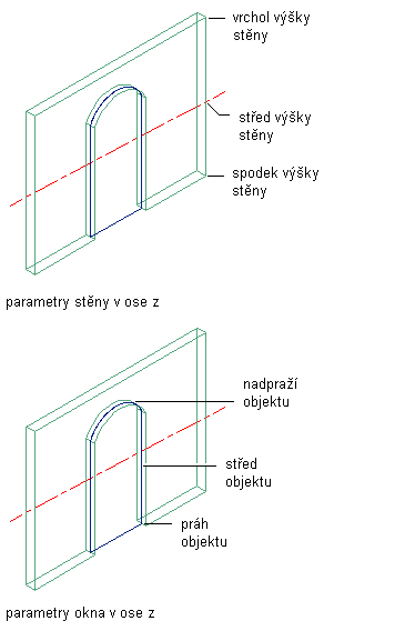

| Chcete-li… | Pak… |
| použít spodek výšky stěny jako referenční bod | v poli Pozice vertikální (Z) zvolte v poli Od možnost Spodek výšky stěny. |
| použít střed výšky stěny jako referenční bod | v poli Pozice vertikální (Z) zvolte v poli Od možnost Střed výšky stěny. |
| použít vrch výšky stěny jako referenční bod | v poli Pozice vertikální (Z) zvolte v poli Od možnost Vrch výšky stěny. |
Pro měření od koncového bodu k počátečnímu použijte zápornou hodnotu.
| Chcete-li... | Pak… |
| měřit k dolní části otvorů ve zdi | pro možnost Do vyberte položku Parapet. |
| měřit k střední části otvorů ve zdi | pro možnost Do vyberte položku Střed objektu. |
| měřit k horní části otvorů ve zdi | pro možnost Do vyberte položku Nadpraží objektu. |
