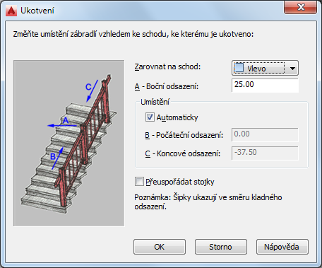

Tento postup slouží ke změně zarovnání zábradlí a bočního, počátečního a koncového odsazení. Tyto vlastnosti se vztahují pouze na zábradlí připojené ke schodišti.
  1. Dvakrát klikněte na zábradlí, u kterého chcete změnit vlastnosti ukotvení.
  2. Na paletě Vlastnosti klikněte na kartu Projekt, rozbalte položku Základní a rozbalte položku Umístění.
  3. Klikněte na položku Ukotvit.
  4. Změňte zarovnání zábradlí.
  5. Změňte boční odstranění od schodiště:
    • Při nulové hodnotě jsou počáteční a koncová pevná stojka umístěny přesně na konce schodiště.
    • Kladné hodnoty posunují počátek nebo konec na schodiště.
    • Záporné hodnoty rozšiřují zábradlí za hranice schodiště.
    Poznámka: Pokud je vybrána položka Automaticky, nejsou možnosti počátečního a koncového odsazení k dispozici.
  6. Změna počátečního odsazení od horní části schodiště.
  7. Změna koncového odsazení v dolní části schodiště.
  8. Chcete-li změnit stávající stojky, klikněte na možnost Znovu uspořádat stojky.
    Poznámka: Pokud upravujete zábradlí pomocí úchytů, tak že zábradlí nekončí na stojce, můžete použít možnost Znovu uspořádat stojky k přesunutí stojky na konec upravovaného zábradlí.
  9. Klikněte na tlačítko OK.
