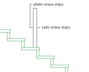

    Určete orientaci stojky vzhledem k vertikálnímu směru u schodiště v půdorysu, jak je znázorněno na následujícím obrázku:

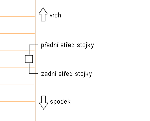

    Určete orientaci stojky vzhledem k vertikálnímu směru u schodiště v nárysu, jak je znázorněno na následujícím obrázku:
