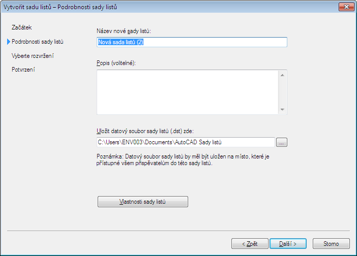

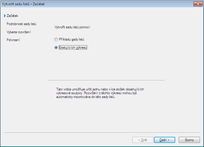

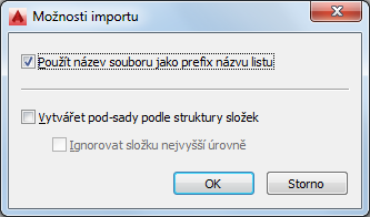

Tento postup slouží k vytvoření šablony sady listů, která obsahuje rozvržení z jednoho nebo více existujících výkresů. Dále můžete vybrat možnosti pro určení předpony pro názvy listů a názvy souborů a k vytváření dílčích sad ve struktuře složky. Pokud přesměrujete kategorie na nejvyšší úrovni v dialogu Vlastnosti projektu v tom projektu, ve kterém se sada listů nachází, je zde provedené nastavení přepsáno.
Možnosti. Zobrazí se průvodce sadou listů. Pomůže vám vytvořit novou šablonu sady listů.

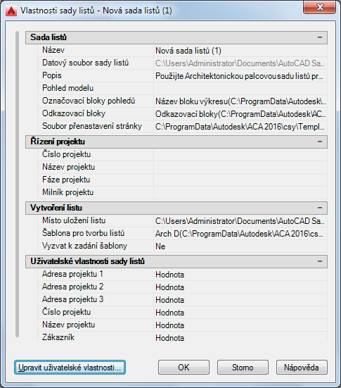

Zobrazí se dialog Vlastnosti sady listů.
Pokud pro projekt aplikace AutoCAD Architecture používáte šablonu sady listů, není nutné vyplňovat následující pole:
| Pole | Důvod |
| Soubor dat sady listů | Soubor DST je vždy uložen v kořenové složce projektu. |
| Pohled modelu | Umístění výkresů pohledů modelu nejsou v sadách listů aplikace AutoCAD Architecture sledována. Jsou automaticky převzata z pohledů projektu. V sadě listů aplikace AutoCAD toto pole zobrazuje cesty a názvy složek obsahujících výkresy používané sadou listů. |
| Blok popisku pro pohledy | Tyto se ukládají v šablonách pohledu. |
| Bloky odkazu | Ty se ukládají na paletě Nástroje. |
| Název, Číslo, Fáze, Milník v rámci Řízení projektu | Pokud pracujete v projektu aplikace AutoCAD Architecture, informace o projektu jsou spojené se souborem projektu (APJ) místo sady listů projektu. Poznámka: Pokud v dialogu Vlastnosti sad listů v rámci Řízení projektu zadáte název projektu a číslo projektu, které se liší od názvu a čísla projektu zadaných při vytváření projektu, zobrazí se při úpravách projektu chybová zpráva a budete vyzváni ke sjednocení informací. Proto se důrazně doporučuje nechat pole Řízení projektu v šabloně listu projektu prázdná.
| Místo pro uložení listu | Listy v projektu jsou vždy uloženy ve složce Listy projektu nebo v některé z jejích podsložek. |
Pokud se pro projekt aplikace AutoCAD Architecture použije šablona sady listů, nepoužije se žádné z dalších nastavení v části Sada listů.
| Chcete-li... | Pak… |
| být vyzváni k zadání šablony listu při každém vytváření nového listu | zvolte hodnotu Ano pro možnost Vyzvat k zadání šablony. |
| vždy používat zadanou šablonu | zvolte hodnotu Ne pro možnost Vyzvat k zadání šablony. |

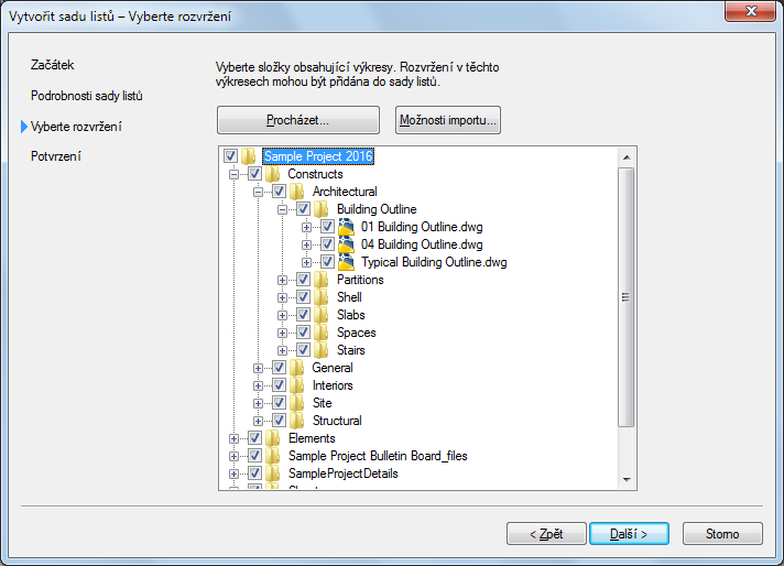

Zobrazí se dialog Vytvořit sadu listů – Vyberte rozvržení.
V dialogu Vytvořit sadu listů – Vyberte rozvržení můžete vybírat rozvržení z existujících výkresů a přidávat je k šabloně sady listů jako listy. To je například možné udělat pro převedení převzatých listů na listy projektu
