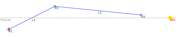

Nastavte nekreslený zkušební bod, který lze použít k vytvoření dalších prvků geometrií. Když připojíte pomocný bod k jinému bodu, můžete automaticky propojit tyto dva body vazbou.
Pomocný bod má stejné vlastnosti a typy geometrií bodů jako standardní bod. Příklad jednotlivých typů bodů a popis jejich vlastností najdete v následujících tématech:
Příklad
Chcete-li si prohlédnout příklad použití tohoto prvku geometrie, otevřete následující vzorový soubor PKT:
Auxiliary Point Example.pkt
V následujícím příkladu je AP1 pomocný bod, který je nakreslen na povrchu ve sklonu od P2. P3 a L2 jsou nakresleny v interpolované vzdálenosti mezi P2 a AP1.
