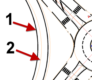

Spojovací větev je sestavena ze dvou tras – jedna představuje hranici napravo tohoto jízdního pruhu, druhá hranici nalevo. Vodorovné značení sestavené z křivek se umísťuje na horní stranu tras. Jestliže upravíte a přemístíte pomocí uzlů křivky vodorovného značení, jak je ukázáno na následujícím obrázku, odkryjete trasy spojovacích větví.
První šipkou (1) je označena plná čára vodorovného značení (křivka). Druhou šipkou (2) je označena trasa spojovací větve pro levou hranu spojovací větve.
