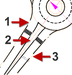

Dialog Vytvořit kruhový objezd – větve křižovatky poskytuje parametry, které vám umožní definovat geometrii větve křižovatky. Vytvoří tři trasy definující větev křižovatky. V následující tabulce je uveden seznam výchozích názvů použitých k pojmenování tras větví křižovatky. Předponu „Vjezd“ (Approach) je možné zaměnit za výraz lépe odpovídající projektovým požadavkům. Příponu „_VZ_HRANA_LEVÁ“ však v průběhu vytváření změnit nelze.
| Trasa větve křižovatky | Název trasy |
| trasa, která definuje střed větve křižovatky | Vjezd_VZ |
| trasa, která definuje levou hranu větve křižovatky | Vjezd_VZ_HRANA_LEVÁ |
| trasa, která definuje pravou hranu větve křižovatky | Vjezd_VZ_HRANA_PRAVÁ |
Tyto trasy větví křižovatky (1 = Vjezd_VZ_HRANA_LEVÁ, 2 = Vjezd_VZ a 3 = Vjezd_VZ_HRANA_PRAVÁ) jsou ukázány na následujícím obrázku.
Ostrůvek, pomocný trojúhelník a vodorovné značení na větvi křižovatky jsou konstruovány křivkami.
