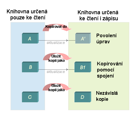

Kopírování rodin do knihovny pro čtení a zápis
Data Obsahového centra lze upravovat jen v knihovně pro čtení a zápis. Editor Obsahového centra obsahuje dva příkazy, které lze použít k přidávání obsahu do knihovny pro čtení a zápis: Kopírovat do a Uložit kopii jako. Použijte příkaz Kopírovat do a povolte úpravy rodiny pouze ke čtení. Použijte příkaz Uložit kopii jako a vytvořte identickou kopii rodiny v knihovně pro čtení a zápis.
Následující schéma zobrazuje přehled kopírování rodin do knihoven pro čtení a zápis:
- Kopírovat do
- Slouží k povolení úprav tabulky rodiny a vlastností rodiny. Touto metodou se kopírují data rodiny. Tím nevznikne fyzická kopie nadřazené rodiny v knihovně pro čtení a zápis.
Nadřazená rodina je označena jako upravitelná ve sloučeném pohledu a v pohledu knihovny pro čtení a zápis, kam je zkopírována. Soubor zkopírovaných dat je aktualizován při změně nadřazené rodiny. Všechny uživatelské úpravy tabulky rodiny a vlastností rodiny jsou zachovány v knihovně pro čtení a zápis a lze je migrovat do nových verzí aplikace Inventor.
Mapování parametrů nelze upravit. Jestliže změníte soubor šablony, je soubor šablony přepsán při aktualizaci rodiny (šablona nadřazené rodiny je změněna).
- Uložit kopii jako s odkazem na nadřazenou rodinu
- Slouží k vytvoření fyzické kopie nadřazené rodiny v uživatelské knihovně. Zkopírovaná rodina je aktualizována, je-li změněna nadřazená rodina. Ve sloučeném pohledu je zkopírovaná rodina zobrazena samostatně od nadřazené rodiny. V pohledu knihovny pro čtení a zápis je zobrazena pouze zkopírovaná rodina.
Tabulku a vlastnosti zkopírované rodiny můžete upravit. Všechny úpravy jsou uchovány v knihovně pro čtení a zápis při aktualizaci nadřazené rodiny.
Příklad: použijte způsob Uložit kopii jako k vytvoření rodin součástí s identickými parametry, ale s odlišnými materiály.
- Uložit kopii jako bez odkazu na nadřazenou rodinu
- Slouží k vytvoření nezávislé rodiny v uživatelské knihovně. Se zkopírovanou rodinou zacházejte jako s uživatelsky publikovanou rodinou. Můžete upravit všechna data zkopírované rodiny včetně mapování parametrů a šablony součásti. Na nadřazenou rodinu neexistuje vazba, takže zkopírovaná rodina není aktualizována.
Vazba na nadřazenou rodinu
Spojení mezi nadřazenými a zkopírovanými rodinami vám umožní synchronizovat kopírované rodiny s jejich nadřazenými prvky.
Vazba se nepoužívá, dokud nedojde k úpravě nadřazené rodiny a dokud uživatel knihovnu, včetně zkopírované rodiny, nesynchronizuje pomocí nástroje Aktualizovat. Pokud je vazba mezi nadřazenou a zkopírovanou rodinou aktivní, nástroj Aktualizovat předá změny z nadřazené rodiny do zkopírované (podřazené) rodiny. Pokud dojde k tomu, že jsou v nadřazené i zkopírované rodině upravena ta samá data, nejsou tyto úpravy přepsány.
Poznámka: Po dokončení synchronizace nástrojem Aktualizovat synchronizujte soubory nadřazených i podřazených součástí obnovením členů podřazené rodiny umístěných v sestavách.
Rodina s vazbou se chová stejným způsobem jako nezávislá rodina, s výjimkou těchto případů:
- u rodiny s vazbou nelze upravovat mapování parametrů,
- jestliže změníte soubor šablony, soubor šablony bude přepsán aktualizací rodiny.
Rodiny zkopírované pomocí příkazu Kopírovat do vždy vytváří vazbu na nadřazené rodiny. Rodiny vytvořené pomocí příkazu Uložit kopii jako lze vytvořit s vazbou i bez vazby.
Chcete-li synchronizaci kopírované rodiny odložit, vazbu vypněte. Kopírované rodiny s vypnutou vazbou jsou při synchronizaci pomocí nástroje Aktualizovat přeskočeny. Vypnutou vazbu aktivujete pomocí příkazu Zapnout. Knihovna s odpovídající zkopírovanou knihovnou bude poté označena, že je nutné provést synchronizaci, a rodinu můžete synchronizovat.
Chcete-li odebrat vazbu na nadřazenou knihovnu pro knihovnu vytvořenou pomocí příkazu Uložit kopii jako, použijte příkaz Přerušit spojení. Rodina se změní na nezávislou rodinu. Přerušenou vazbu nelze obnovit.
