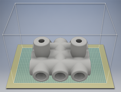

Prostředí 3D tisku poskytuje nástroje k aditivní výrobě a 3D tisku. Podle použité 3D tiskárny můžete vytisknout celé modely nebo jejich části. Prostředí 3D tisku je k dispozici pouze pro dokumenty součástí. Chcete-li vytisknout sestavu, nejprve z ní odvoďte model součásti (použijte možnost zachování jednotlivých objemových těles jako samostatných těles). V odvozené součásti přejděte do prostředí 3D tisku.
Výsledek 3D tisku je založen na viditelnosti komponent a prvků. Jestliže některé prvky nechcete vytisknout, změňte stav viditelnosti prvku nebo jej vypněte, pokud to nemá vliv na jiné prvky, které chcete vytisknout.

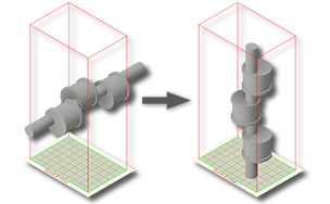

otočit model do pozice relativní ke konstrukčnímu prostředí;

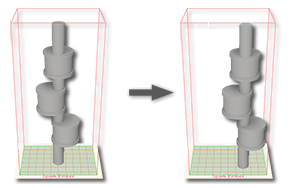

umístit model v konstrukčním prostředí;

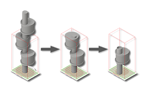

rozdělit komponenty, které jsou pro konstrukční prostředí příliš velké, a umístit prvky zarovnání, aby součásti po vytisknutí bylo možné snadno sestavit;
