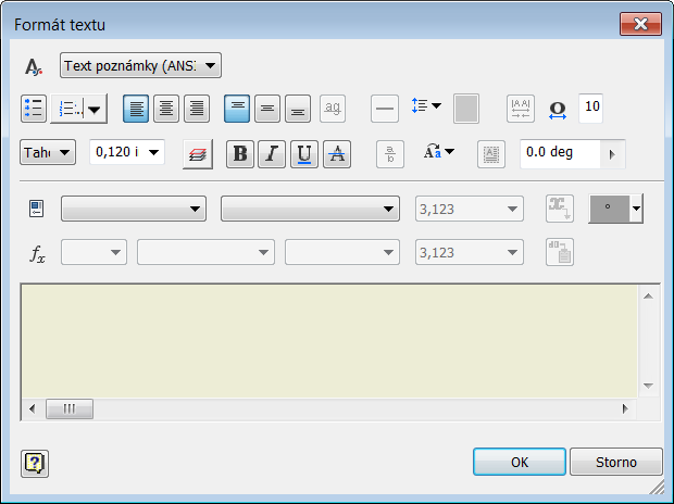

Upravený dialog Formát textu
Dialog Formát textu je zjednodušen a vylepšen tak, aby byl přehledný a snadno použitelný. Dialog je menší, aby poskytl více prostoru pro úpravu v grafickém okně.
Odrážky a číslování v textu
V dialogu Formát textu můžete vytvořit seznamy s odrážkami nebo číslované seznamy. K dispozici je jeden styl seznamu s odrážkami a několik stylů číslování.
Možnosti velikostí písmen textu
V dialogu Formát textu vyberte řetězec a vyberte jednu z možností velikosti písmen textu: VELKÁ PÍSMENA, malá písmena nebo První Písmena Velká.

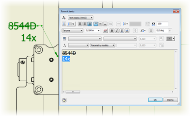

Přeškrtnutý text
Chcete-li řetězec formátovat přeškrtnutým typem písma, v dialogu Formát textu klikněte na tlačítko Přeškrtnutí.

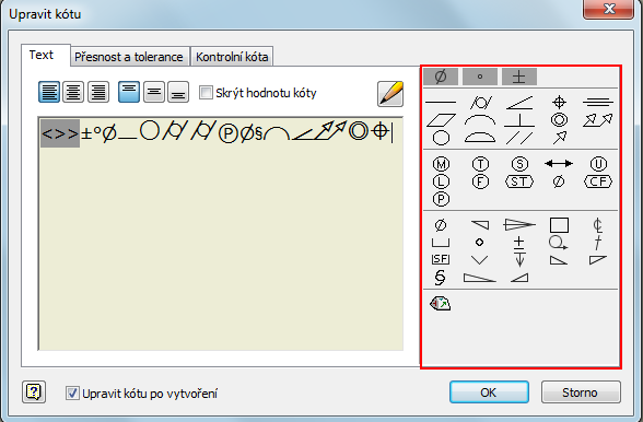

Rozšířený seznam značek
Do seznamu Značky v dialogu Formát textu byly přidány nové grafické značky.
Grafické značky jsou uspořádány do následujících skupin: Nejčastější, Geometrické charakteristiky, Modifikátor odebrání materiálu, Další značky, Obecné a Mapa znaků.
Poznámka: Výběr značek, které jsou k dispozici v dialogu Formát textu, je dán aktivním stylem geometrické tolerance.
Dialog Upravit kótu
Rozevírací seznam značek byl odstraněn a nahrazen grafickými značkami jako možnostmi první úrovně.
Náhled textu v grafickém okně
Náhled textu v souboru výkresu, který vytváříte nebo upravujete, je dynamicky zobrazen v grafickém okně. Před zavřením dialogu Formát textu je možné upřesnit vzhled textu.
