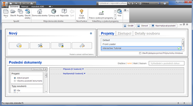

Domovská stránka aplikace Inventor
Domovská stránka aplikace Inventor obsahuje mnoho nových nástrojů, které správu souborů zrychlují a zjednodušují.
  • Pracovní prostor panelů lze přizpůsobit.
    • Přetažením úchytů lze změnit velikost panelů.
    • Pomocí příkazu Obrátit lze změnit konfiguraci panelů.
    • Pomocí příkazu Obnovit lze obnovit výchozí rozvržení.
    • Maximalizací panelu naposledy použitých dokumentů lze zaplnit prostor panelem Poslední dokumenty.
  • Do seznamu Nový soubor byly přidány soubory prezentací.
  • Kliknutím na možnost Rozšířené na panelu Nový soubor lze mít přístup ke všem šablonám souborů.
  • U posledních dokumentů se zobrazuje stav úložiště.
  • Na domovskou stránku byly přidány karty projektů, zástupců a detailů souborů.
    • Kliknutím na kartu Projekty lze nastavit soubor aktivního projektu.
    • Kliknutím na kartu Zástupci lze získat rychlý přístup k umístěním, souborům a složkám projektu.
    • Kliknutím na kartu Detaily souborů lze získat bohaté informace o souborech.
  • Nová možnost filtrování umožňuje v seznamu Poslední dokumenty zobrazit informace, které chcete mít k dispozici.
    • Nastavením filtru Projekt lze zobrazit pouze soubory v aktivním projektu nebo všechny poslední dokumenty.
    • Nastavením filtru Typy souborů lze do zobrazení přidat typy souborů nebo je z něj odebrat.
    • Filtr Třídit podle nabízí více možností třídění.
    • Filtry Datum úpravy umožňují jemné doladění zobrazení na základě zadání široké škály různých dat.
    Do zobrazení lze přidat různé typy souborů či je z něj odebrat.
  • Pozastavením ukazatele myši nad souborem v seznamu Poslední dokumenty zobrazte dostupné operace. Například:
    • Otevřít soubor,
    • Odebrat ze seznamu,
    • Otevřít s možnostmi,
    • Otevřít obsahující složku,
    • Prozkoumat obsahující složku,
    • Detaily souboru,
    • Vymazat nepřipnuté dokumenty.
      Tip: Vymazání nepřipnutých dokumentů ze seznamu posledních souborů je trvalé a nelze je vrátit zpět. Chcete-li soubor zobrazit v seznamu posledních dokumentů, je třeba jej otevřít znovu.
  • Kliknutím na položky Dlaždice, Velké, Malé nebo Seznam lze změnit zobrazení seznamu Poslední dokumenty.

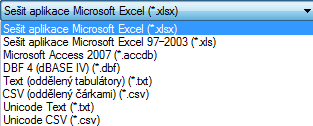

Aktualizace formátů exportu v globálních rozpiskách (BOM), kusovnících a tabulkách revizí (není k dispozici v aplikaci Inventor LT)
V rozevíracím seznamu je nyní k dispozici nový seznam přijatelných formátů k exportu globální rozpisky, kusovníků a tabulek revizí.
Exporty formátů Access, DBF, Text, CSV a Unicode vyžadují, aby v počítači byl nainstalován engine databáze Microsoft Access, který je součástí systému Microsoft Office. V případě 64bitové aplikace Inventor nainstalujte 64bitovou verzi systému Microsoft Office, abyste tyto soubory mohli exportovat. Pokud není nainstalována 64bitová verze systému Microsoft Office, zobrazí se následující chybové hlášení:

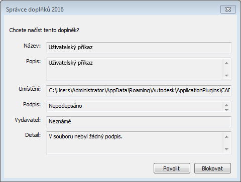

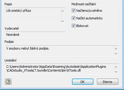

Vylepšení zabezpečení Správce doplňků (není k dispozici v aplikaci Inventor LT)
Při načtení doplňku, který nepochází od společnosti Autodesk, se zobrazí nový dialog. Nyní můžete vybrat, zda načtení doplňku povolíte nebo zablokujete. Toto nastavení bude uchováno pro následné relace. Nastavení Povolit/blokovat můžete zkontrolovat a změnit pomocí Správce doplňků.
V dialogu Správce doplňků 2016 jsou nyní k dispozici následující tři ovládací prvky zabezpečení:
  • Zaškrtávací políčko Povolit/blokovat v oblasti Možnosti načítání. Pokud společnost Autodesk, Inc. doplněk schválila, toto políčko je zaškrtnuto a není aktivní.
  • Textové pole Podpis zobrazuje, že doplněk je podepsaný a má platné certifikáty.
  • Textové pole Vydavatel znázorňuje, že doplněk je schválený společností Autodesk, Inc.

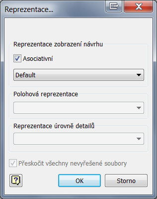

Vylepšená podpora reprezentací v prezentacích (není k dispozici v aplikaci Inventor LT)
Pomocí nového dialogu Reprezentace můžete změnit aktuální zobrazení návrhu a asociativitu. Chcete-li tento nový dialog otevřít, klikněte v prezentaci v prohlížeči modelu pravým tlačítkem na uzel Rozložení a vyberte možnost Reprezentace.

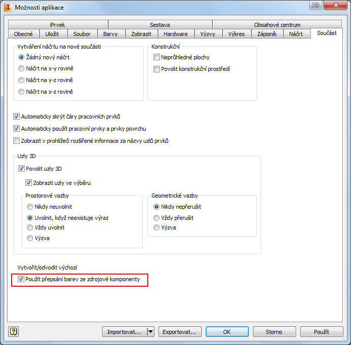

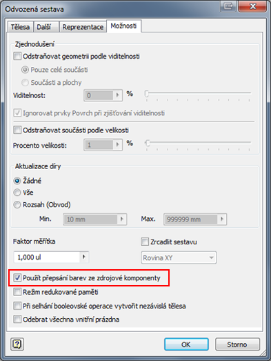

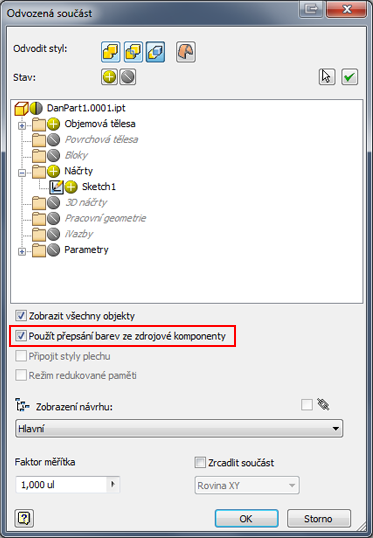

Aktualizace umožňující zkopírování vzhledů součástí a barev těles, prvků a ploch z odvozené součásti do nové součásti
V dialozích Odvozená sestava, Odvozená součást, Vytvořit součást a Vytvořit komponenty je nově k dispozici možnost Použít přepsání barev ze zdrojové komponenty. Pokud je tato možnost zaškrtnuta, přepsání vzhledů součástí a barev těles, prvků nebo ploch jsou zkopírována z ploch odvozené součásti do nové součásti Pokud políčko není zaškrtnuto, je nastaven výchozí vzhled.
Příklady dialogů:
V průběhu relace lze nastavit, aby políčko Použít přepsání barev ze zdrojové komponenty bylo či nebylo stále zaškrtnuto. K tomuto zaškrtávacímu políčku lze mít přístup v dialogu Možnosti aplikace.

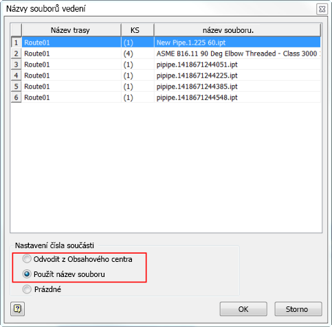

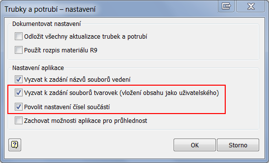

Vylepšení nastavení trubek a potrubí (není k dispozici v aplikaci Inventor LT)
Nyní lze přizpůsobit názvy souborů tvarovek a vyplnit čísla součástí v kusovníku v prostředí výkresu. Dříve bylo možné změnit pouze název položek potrubí, nyní lze aktualizovat i tvarovky.
Aktualizace možností dialogů v prostředí trubek a potrubí:
Zobrazit výzvu k zadání názvů souborů tvarovek (vložení obsahu jako vlastního): Výběrem této možnosti můžete upravit názvy tvarovek v dialogu Názvy potrubních souborů.
Povolit nastavení čísla součásti: Umožňuje doplnit do kusovníku v prostředí výkresu číslo součásti. Číslo součásti je aktualizováno v souboru součásti a poté doplněno do kusovníku. Tato možnost také zpřístupní možnosti nastavení čísla součásti v dialogu Názvy souborů vedení.
Nastavení čísla součásti: Pole Nastavení čísla součásti lze aktivovat zaškrtnutím políčka Povolit nastavení čísla součásti v dialogu Nastavení trubky a potrubí. V dialogu jsou k dispozici následující nové možnosti:
  • Odvodit z Obsahového centra: Použije jako název souboru název poskytnutý knihovnou obsahového centra.
  • Použít název souboru: Umožňuje přizpůsobit názvy souborů a později jimi vyplnit kusovník v prostředí výkresu.
  • Prázdné: Je k dispozici v aplikaci Inventor 2014. Pokud je vybrána tato možnost, název souboru zůstane prázdný.
