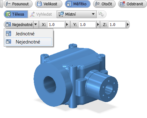

Přímé úpravy
K možnostem minipanelu nástrojů je přidáno měřítko. Pomocí rozevíracího seznamu určete Jednotné nebo Nejednotné měřítko.
