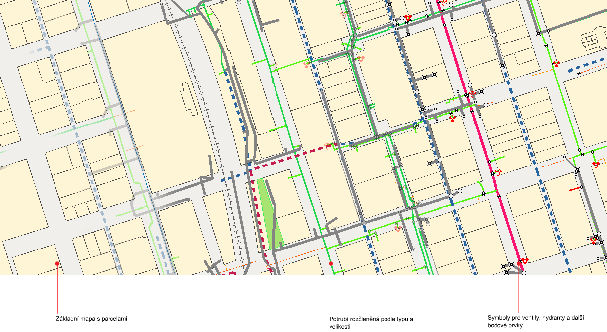

Tato mapa vodovodního systému je vytvořena z prvků uložených v sadě souborů SDF.
Zdrojem prvku může být databáze (například Oracle, ArcSDE, SQL Server nebo MySQL), souborový zdroj prvku (například SDF nebo SHP), webový server (například WFS) nebo tabulka s daty geometrie prvku (například Microsoft Access).
Když se připojíte ke zdroji prvku, vyberte typy prvků, které se mají zahrnout do mapy. Každý typ prvku se označuje jako třída prvku . Pomocí aplikace AutoCAD Map 3D jsou zobrazeny všechny prvky vybraných tříd prvků v mapě a každá třída prvku se stává hladinou ve Správci zobrazení. Například třída prvku Silnice obsahuje jednotlivé ulice a ve Správci zobrazení se zobrazí v hladině Silnice. Na tuto hladinu můžete použít jeden styl a všechny ulice v hladině budou používat stejný styl.
