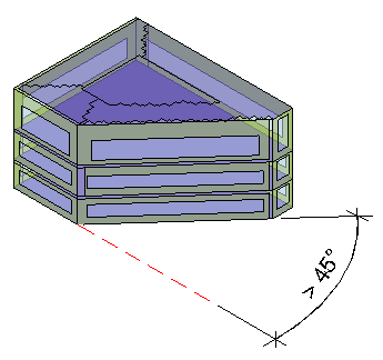

Rozšířené tepelné zóny
Rozšířené tepelné zóny používají složité algoritmy, pomocí kterých lze zvýšit přesnost energetických simulací. Při použití těchto zón nejsou do energetického modelu přidány prvky. K popisu tepelných zón jsou však použity analytické prostory a analytické povrchy.
Tento typ automatických tepelných zón můžete použít pro modely, které se skládají z koncepčních objemů, stavebních prvků nebo obojího. Rozšířené tepelné zóny jsou doporučenou metodou pro energetické simulace.
U rozšířených tepelných zón definujte v dialogu Energetická nastavení následující parametry:
Pokud vytvoříte energetický model pomocí tohoto nastavení, software rozdělí prostor na tepelné zóny v případě, že bude otočení obvodu budovy větší než 45 stupňů.
