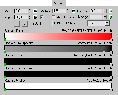

Sekundäre Blendeffekte sind die kleinen Ringe, die normalerweise aus der Quelle des Linsenblendeffekts entlang einer Achse relativ zur Kameraposition heraustreten. Sie werden durch die Lichtbrechung auf verschiedenen Elementen des Kameraobjektivs erzeugt. Die sekundären Blendeffekte werden verschoben, wenn die Kameraposition relativ zum Quellobjekt geändert wird. Diese sekundären Blendeffekte werden automatisch generiert, wenn die entsprechende Option auf der Registerkarte "Einstellungen" aktiviert ist.
Sie erstellen Sätze von sekundären Elementen, die Parameter gemeinsam verwenden, anstatt sie alle einzeln aufzubauen. Viele der Steuerelemente auf der Registerkarte "A. Sek." (Automatische Sekundäre) sind für einzelne Elementsätze, nicht für alle Sätze, vorgesehen.
Benutzeroberfläche
Min.
Steuert die Mindestgröße der sekundären Blendeffekte im aktuellen Satz. Diese Zahl ist als Prozentsatz des Gesamtbilds definiert. Dieser Parameter kann animiert werden.
Max.
Steuert die Maximalgröße der sekundären Blendeffekte im aktuellen Satz. Diese Zahl ist als Prozentsatz des Gesamtbilds definiert. Dieser Parameter kann animiert werden.
Sätze
Gibt an, mit welchem Satz von sekundären Blendeffekten Sie gerade arbeiten. Sie können beliebig viele Sätze mit automatischen Sekundärelementen einrichten, wobei jeder Satz andere Eigenschaften haben kann. Vorgabegemäß sind sieben Sätze verfügbar. Sie können den aktuellen Satz wechseln, indem Sie auf die Pfeilschaltflächen neben dem Namen des Satzes klicken.
Um Ihrem Blendeffekt einen weiteren Satz hinzuzufügen, klicken Sie auf die Schaltfläche Hinzufügen unter dem Kontrollkästchen Ein. Um einen Satz zu löschen, klicken Sie auf die Schaltfläche "Löschen".
Achse
Definiert die Gesamtlänge der Achse, entlang derer die automatischen sekundären Blendeffekte verteilt werden. Wenn Sie diesen Wert erhöhen, erhalten Sie mehr Freiraum zwischen den Blendeffekten, wenn Sie ihn verringern, weniger Platz. Sie können die Achse auf 0 bis 5 Grad einstellen. Dieser Parameter kann animiert werden.
Ein
Gibt an, ob eine Gruppe oder ein Satz von sekundären Blendeffekten aktiv ist.
Ausblenden
Legt fest, ob die axiale Ausblendung für den aktuellen Satz von sekundären Blendeffekten aktiv ist.
Farbton
Gibt die Farbabstufung für den sekundären Blendeffekt an. Dieser Parameter kann animiert werden.
Menge
Gibt an, wie viele sekundäre Blendeffekte im aktuellen Blendeffektsatz erscheinen. Dieser Parameter kann animiert werden.
Form
Gibt die Kontur der sekundären Blendeffekte für den aktuellen Satz an. Die Vorgabe ist rund, Sie können jedoch auch drei- bis achtseitige sekundäre Blendeffekte wählen.
Verläufe
Definiert den Verlauf für den sekundären Blendeffekt.
