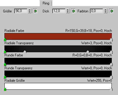

Flare-Ringparameter
Der Ring ist ein rundes Farbband, das den Mittelpunkt des Quellobjekts umgibt. Die Ringoptionen stellen Sie auf der Registerkarte "Ring" im Dialogfeld "Lens Effects Flare" ein.
Benutzeroberfläche
Größe
Gibt die Gesamtgröße des Rings als Prozentwert des Gesamt-Frames an; dieser Wert repräsentiert den Durchmesser des Rings. Der Ringradius sollte größer als der Radius für das Leuchten sein, damit der Linsenblendeffekt plausibel wirkt. Dieser Parameter wirkt unabhängig vom gleichnamigen Parameter im Bereich "Lens Flare-Eigenschaften" im gleichen Dialogfeld. Dieser Parameter kann animiert werden.
Dick
Gibt die Gesamtdicke des Rings als Prozentwert der Gesamtgröße des Frames an. Wenn der Ring relativ dick ist, wird die Größe des Rings bis zum inneren Radius gemessen. Die Dicke gibt an, wie dick der Ring von diesem Punkt an nach außen ist. Dieser Parameter kann animiert werden.
Farbton
Gibt die Farbabstufung für den Ring an. Dieser Parameter kann animiert werden.
Verläufe
Verwenden Sie radiale, runde, Transparenz- und Größen-Verläufe.
