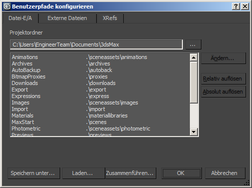

Pfadkonfiguration auf der Registerkarte "Datei-E/A"
Die Registerkarte "Datei-E/A" des Dialogfelds "Benutzerpfade konfigurieren" enthält einen großen Teil der Verzeichnisse, in denen Benutzer Dateien speichern.
Eine Beschreibung der allgemeinen Steuerelemente des Dialogfelds finden Sie unter Benutzerpfade konfigurieren.
Anmerkung: Vorgabegemäß sind diese Pfade relativ zum Projektordner.
Prozeduren
So ändern Sie einen Dateipfad:
  1. Klicken Sie im Dialogfeld "Benutzerpfade konfigurieren" auf "Datei-E/A", und wählen Sie anschließend den gewünschten Pfadeintrag aus.
  2. Klicken Sie auf "Ändern".
  3. Führen Sie im Dialogfeld "Verzeichnis wählen" einen der folgenden Schritte aus:
    • Geben Sie einen Pfad im Feld zum Bearbeiten von Pfaden ein.
    • Suchen Sie nach dem gewünschten Pfad.
  4. Optionaler Schritt: Geben Sie im Feld "Beschriftung" eine Beschreibung des Pfads ein.
    Diese Beschreibung wird dann in der Pfadliste angezeigt.
  5. Klicken Sie auf "Pfad verw.".
    Der neue Pfad wird sofort gültig.
