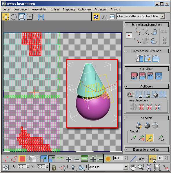

UV-Editor öffnen). Vorgabemäßig zeigt der Editor einen Hintergrund mit Schachbrettmuster an. Zur Anzeige des Maps im Material auf dem Objekt muss eine Einstellung geändert werden.
Das Map wird als Hintergrund angezeigt.
Vorgabemäßig werden alle UVW-Cluster angezeigt. Um ein Cluster nach dem anderen zu bearbeiten, müssen Sie die UVWs filtern.
im unteren Werkzeugkasten auf die Option In diesem Moment werden im Editor nur Polygone angezeigt, die Sie im Ansichtsfenster wählen. Alle anderen werden ausgeblendet. Sie können festlegen, dass Polygone unmittelbar im Ansichtsfenster angezeigt werden sollen, oder einen benannten Auswahlsatz auswählen. Im nächsten Schritt verwenden Sie die zweite Methode.
In den Ansichtsfenstern wird die Auswahl als aktiv angezeigt, und die UVW-Koordinaten der Auswahl erscheinen im Fenster „UVWs bearbeiten".
ein oder mehrere UVW-Polygone. In den Ansichtsfenstern wird die Textur um den ausgewählten Teil des Objektnetzes geschoben.
Wiederum zeigt das Ansichtsfenster die Änderungen an.
Die UVW-Koordinaten der Polygone werden im Fenster "UVWs bearbeiten" angezeigt. Dies ist eine andere Möglichkeit zur Auswahl des Elements, mit dem Sie arbeiten möchten.

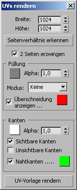

So exportieren Sie Texturkoordinaten in ein Zeichenprogramm:
Nachdem Sie das Layout der Texturkoordinaten im Modifikator-Editor "UVW zuweisen" erstellt haben, können Sie sie mit dieser Funktion in ein Zeichenprogramm exportieren, um das Textur-Map zu erstellen.
"UVW-Vorlage rendern". Das Dialogfeld "UVs rendern" wird angezeigt:
Daraufhin wird ein neues Fenster mit gerendertem Bild geöffnet, in dem die gerenderte Vorlage als Bitmap angezeigt wird. Sehen Sie sich die Ausgabe an, und nehmen Sie etwaige Änderungen im Dialogfeld „UVs rendern" vor. Rendern Sie die Vorlage in diesem Fall neu.
Wenn die gerenderten Transparenzinformationen im Zeichenprogramm genutzt werden sollen, speichern Sie das Bild in einem Format mit Alpha-Kanal-Unterstützung, etwa TIF oder Targa.
Übermalen oder löschen Sie alle Kanten, sodass Sie in der endgültigen Textur nicht vorhanden sind.
Das gezeichnete Textur-Map folgt den Umrissen, die von den exportierten UVs festgelegt worden sind.

Anhand dieser Werkzeuge können Sie reguläre Texturkoordinaten auf unregelmäßige Objekte anwenden.
Spline-MappingWendet Splice-Mapping auf die aktuell ausgewählten Polygone an. Durch Klicken auf diese Schaltfläche aktivieren Sie den Spline-Modus, in dem Sie das Mapping anpassen und das Spline-Map bearbeiten können.
Streifen aus Schleife entfalten
1. Ursprüngliches erhobenes Objekt mit angewendetem Vorgabeschachbrettmuster und ausgewählter Kantenschleife
2. Nach Anwendung von "Streifen aus Schleife entfalten" (Nahansicht)

Diese Option wird vorwiegend beim Einbacken von Texturen eingesetzt. Wenn diese Option aktiviert ist, flacht die Version des Modifikators UVW zuweisen, die automatisch durch In Textur rendern zugewiesen wurde, vorgabemäßig UVs autom. abflachen genannt, die Polygone nicht erneut ab. Achten Sie darauf, dass "In Textur rendern" und der Modifikator denselben Map-Kanal nutzen.
Wenn diese Option aktiviert ist, werden die Mapping-Koordinaten so skaliert, dass sie in den standardmäßigen Koordinaten-Mapping-Raum 0 bis 1 passen. Ist sie deaktiviert, entsprechen die Mapping-Koordinaten der Größe des Objekts. Das Map wird im 0-1-Koordinatenraum immer einmal gekachelt.
Beispiel: Wenn Sie auf eine Kugel aus 25 Einheiten mit Planar-Mapping von oben den Modifikator "UVW zuweisen" anwenden und anschließend die Option "Map normalisieren" deaktivieren, besteht der Radius der Mapping-Koordinaten der Kugel im Editor aus 25 Einheiten. Demnach wird das Textur-Map auf der Kugeloberfläche mehrmals gekachelt. Wenn hingegen Map normalisieren aktiviert ist, passen sowohl die Kugel als auch das Map in den 0-1-Koordinatenraum. Sie haben also dieselbe Größe.
Normalerweise empfiehlt es sich, die Option "Map normalisieren" stets aktiviert zu lassen. Eine Ausnahme wäre allerdings, wenn Sie mehrere Elemente verschiedener Proportionen mit einer Textur, die ein bestimmtes Seitenverhältnis aufweist, z. B. Ziegel, mappen möchten, und die Textur auf jedem Objekt dieselbe Größe haben soll.
