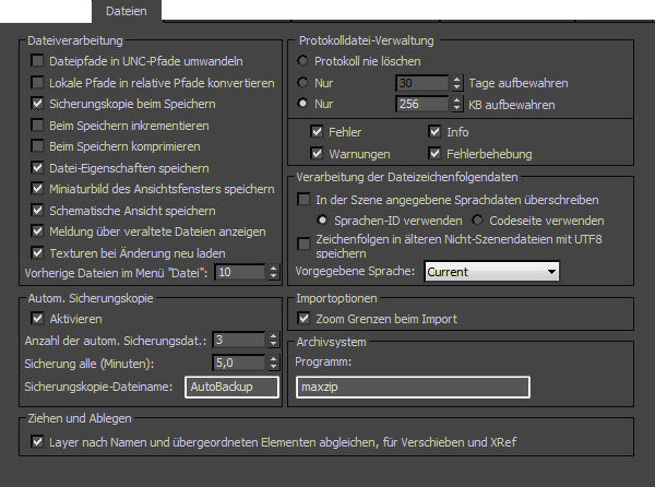

Dateieinstellungen
Im Dialogfeld "Einstellungen" können Sie auf der Registerkarte "Dateien" Optionen für die Dateiverarbeitung einstellen. Sie können das Programm auswählen, das für die Archivierung verwendet wird und die Optionen für die Protokolldatei-Verwaltung bestimmen. Mit der Funktion "Autom. Sicherungskopie" können Sie Ihre Arbeit in definierten Intervallen speichern.

Bereich "Dateiverarbeitung"
Dateipfade in UNC-Pfade umwandeln
Ist diese Option aktiviert, werden in der Benutzeroberfläche Pfade für auf einem zugeordneten Laufwerk gespeicherte Dateien im Format "Universal Naming Convention" (UNC) angezeigt. Wenn diese Option deaktiviert ist, beginnt jeder Pfad mit dem zugeordneten Laufwerksbuchstaben (z. B. w:\).
Dieses Kontrollkästchen ist mit der Optionsschaltfläche Dateipfade in UNC-Pfade umwandeln im Dialogfeld "Medienverfolgung" Menü "Pfade" verknüpft. Wenn Sie eine der Optionen aktivieren bzw. deaktivieren, wird die andere entsprechend geändert.
Anmerkung: Diese Option betrifft nur neu hinzugefügte Pfade. Die Aktivierung bzw. Deaktivierung hat keinerlei Auswirkung auf bestehende Pfade. Wenn Sie beispielsweise bei aktivierter Option eine Bilddatei in eine Bitmap-Map aus einem zugeordneten Laufwerk laden und die Option deaktivieren, wird der Dateipfad nicht in die zugeordnete Version geändert.

Sicherungskopie beim Speichern
Erstellt eine Sicherungsdatei, wenn bereits eine Datei mit demselben Namen vorhanden ist. Die vorhandene Datei wird in maxback.bak umbenannt und im Verzeichnis autoback abgelegt, bevor die neue Version gespeichert wird. Die Einstellungen für die automatische Erstellung von Sicherungskopien können Sie im Bereich Autom. Sicherungskopie konfigurieren. Vorgabe = Aktiviert.
Beim Speichern inkrementieren
Erstellt eine neue Kopie der Datei im gleichen Verzeichnis, wenn diese gespeichert wird. Der Name der neuen Datei wird jeweils um einen Schritt erhöht (Dateiname01.max, Dateiname02.max usw.). Vorgabe = Deaktiviert.

Bereich "Autom. Sicherungskopie"
Durch das automatische Sicherungssystem wird Ihre Arbeit regelmäßig gespeichert. Wenn Sie Ihre Arbeit nicht gespeichert haben, können Sie bei Stromausfall eine automatische Sicherungskopie (autoback) laden und mit relativ geringen Datenverlusten weiter arbeiten.
Wenn die Option "Autom. Sicherungskopie" aktiviert ist, werden in regelmäßigen Abständen automatische Sicherungskopien angelegt. Die automatische Sicherungskopie hat den Namen autobackupNN.max, wobei autobackup der Hauptteil des Dateinamens (autobackup ist vorgegeben) und NN eine Ganzzahl zwischen 1 und 99 ist.
Beispiel: Wenn Sie die automatische Sicherung so konfiguriert haben, dass im Abstand von je einer Minute eine automatische Sicherungsdatei erstellt wird, erstellt die automatische Sicherung zunächst die Datei autobackup1.max , eine Minute später die Datei autobackup2.max und wiederum eine Minute später autobackup3.max. In der vierten Minute überschreibt das System die Datei autobackup1.max usw.
Der Standardordner für automatische Sicherungskopien ist:
  • Windows 7 und Windows 8:
    C:/Benutzer/<Benutzername>/Eigene Dateien/3dsmax/autoback/
Wenn Sie jedoch einen Projektordner angelegt haben, befindet sich der Ordner /autoback in diesem Projekt.
Aktivieren
Aktiviert das automatische Sicherungssystem.
Anzahl der autom. Sicherungsdateien
Legt fest, wie viele Sicherungsdateien angelegt werden sollen, bevor die älteste Sicherung überschrieben wird. Bereich = 1 bis 99. Vorgabe = 3.
Sicherung alle (Minuten)
Legt fest, nach wie vielen Minuten jeweils eine Sicherungsdatei erstellt wird. Vorgabe = 5,0.
Anmerkung: Dieses Intervall wird nur bei einer Änderung der Szene wirksam, z. B., wenn Sie ein Objekt verschieben oder einen Modifikator anwenden. Wenn keine Änderungen auftreten, z. B. wenn Sie den Computer für eine Weile verlassen, werden keine Sicherungen erstellt. Auch wenn Sie die Szenedatei manuell speichern, setzt die automatische Sicherung den Timer für das Sicherungsintervall zurück.
Dateiname der autom. Sicherungskopie
Mit dieser Option können Sie die automatische Sicherungsdatei umbenennen. Automatische Sicherungsdateien, die umbenannt wurden, haben ebenfalls die Erweiterung .max. Vorgabe = AutoBackup.

Bereich "Protokolldatei-Verwaltung"
Die folgenden Optionen wirken sich auf die Datei max.log aus:
  • Protokoll nie löschen Legt fest, wie lange die Protokolldatei beibehalten wird. Wenn Sie "Protokoll nie löschen" wählen, bleibt die Datei max.log auf der Festplatte und vergrößert sich ständig.
  • Nur ... Tage aufbewahren Setzt die Datei auf 0 Byte zurück, sobald die in diesem Feld angegebene Anzahl an Tagen erreicht ist.
  • Nur ... KB aufbewahren Setzt die Datei auf 0 Byte zurück, sobald die in diesem Feld angegebene Anzahl an Kilobyte erreicht ist.

Bereich Verarbeitung der Dateizeichenfolgendaten
Diese Einstellungen steuern, wie Zeichenfolgen konvertiert werden, wenn Sie eine Szenendatei öffnen, die mit einer Version von 3ds Max mit einer anderen Sprache erstellt wurde. Beispielweise von einer chinesischen auf eine englische Version.
In der Szene angegebene Sprachdaten überschreiben

Bereich "Importoptionen"
Zoom Grenzen beim Import
Alle Ansichtsfenster werden nach dem Importieren einer Datei automatisch auf die Größe der Szene gezoomt.
Bereich "Archivsystem"
Programm
Legt den Namen und den Pfad des Programms fest, das die Archivierung übernimmt. Das Archivierungsprogramm muss unabhängig auf Ihrem System installiert werden. Sie können nach dem Namen der Programmdatei Befehlszeilenargumente angeben. Für PKZIP können Sie zum Beispiel folgende Argumente angeben:

Bereich Ziehen und Ablegen
Layer nach Namen und übergeordneten Elementen abgleichen, für Verschieben und XRef
Diese Option ist für das Ziehen und Ablegen von MAX-Szenendateien vorgesehen. Wenn Sie eine MAX-Datei in einem Ansichtsfenster von 3ds Max ablegen und Zusammenführen oder XRef auswählen, wird das Dialogfeld Datei zusammenführen oder XRef-Szenen nicht angezeigt. Stattdessen sind alle Objekte in der Szene, die Sie ablegen, zusammengeführt oder XRef.
Wenn diese Option aktiviert ist, werden die Objekte auf Layern platziert, die den gleichen Namen und die gleiche Hierarchie der übergeordneten Layer wie in der Quellszene aufweisen. Wenn diese Option deaktiviert ist, werden die Objekte auf Layern platziert, die den gleichen Namen aufweisen, aber die Namen der übergeordneten Layer werden ignoriert. Vorgabe = Aktiviert.
