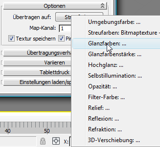

Wählen Sie einen Map-Typ aus dem Material des Objekts, auf den gemalt werden soll. Klicken Sie auf die Schaltfläche, um eine Liste der verfügbaren Map-Typen zu öffnen:
Wählen Sie einen Map-Typ aus der Liste. Um z. B. die Farbe des Objekts mit einem Standardmaterial zu malen, wählen Sie das Streufarben-Map.
Wenn einem Map-Typ keine Bitmap-Bilddatei zugewiesen ist, wird bei dessen Auswahl das Dialogfeld "Textur erstellen" aufgerufen. Andernfalls malt "Ansichtsfenster: Ansichtsbereich" auf das vorhandene Bitmap.
Der Kanal, dem das Map zugewiesen werden soll.
