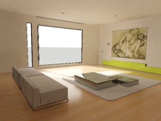

Innenbereich nur mit Final Gather gerendert, nur mit Tageslicht beleuchtet

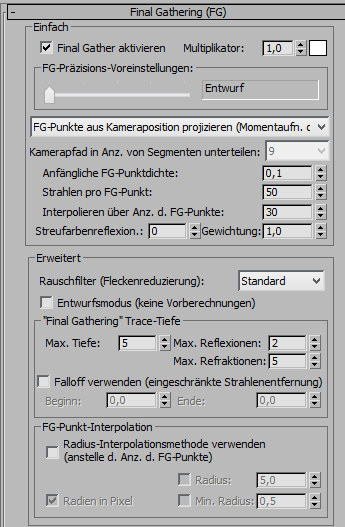

Bereich "Grundeinstellungen"
Final Gather aktivieren
Wenn diese Option aktiviert ist, verwendet der mental ray-Renderer das Final Gathering zur Erzeugung einer globalen Illumination bzw. zur Verbesserung von deren Qualität. Vorgabe = Aktiviert.
Die äußerst linke Position des Schiebereglers "Final Gather-Präzision" im unteren Bereich des Fensters für gerenderte Bilder deaktiviert auch die Option "Final Gather aktivieren".
Tipp: Ohne Final Gather kann die globale Illumination mosaikartig erscheinen, aber beim Verwenden von Final Gather wird die Renderzeit erhöht. Lassen Sie die Option "Final Gather aktivieren" deaktiviert, um die Szene in der Vorschau zu betrachten, und aktivieren Sie sie danach für das endgültige Rendern. (Das Erhöhen der Anzahl von Photonen, die zum Berechnen der globalen Illumination verwendet werden, kann die globale Illumination ebenfalls verbessern.)
Multiplikator/[Farbfeld]
Passen Sie diese Einstellung an, um die Intensität und Farbe des durch Final Gathering akkumulierten indirekten Lichts zu kontrollieren. Die Vorgabewerte, 1,0 und Weiß, führen zu einem physikalisch richtigen Rendering.
Diese Einstellungen sind hilfreich, um den Beitrag des Final Gather-Effekts anzupassen und so die Bildqualität zu erhöhen.
FG-Präzision-Voreinstellungen (Schieber)
Stellt eine schnelle und einfache Lösung für Final Gather bereit. Die vorgegebenen Voreinstellungen sind: "Entwurf", "Niedrig", "Mittel", "Hoch", "Sehr hoch" und "Benutzerdefiniert" (die Vorgabe-Einstellung). Diese Option ist nur verfügbar, wenn die Option "Final Gather aktivieren" ausgewählt ist.
Die Voreinstellungen haben Auswirkungen auf folgende Einstellungen:
  • Anfängliche FG-Punktdichte
  • Strahlen pro FG-Punkt
  • Interpolieren über Anz. FG-Punkte
Die Voreinstellungen befinden sich in der Textdatei mentalray_fg_presets.ini im Ordner C:\Benutzer\<Benutzer-ID>\AppData\Local\Autodesk\3ds Max\2016 - 64bit\ENU\en-US\plugcfg. Sie können durch Bearbeiten dieser Datei die vorhandenen Voreinstellungen ändern und neue hinzufügen.
Diese Einstellung ist auch im Fenster für gerenderte Bilder als Final Gather-Präzision verfügbar.
[Dropdown-Liste]
Wählen Sie eine Methode, um das Flackern von Final Gather zu vermeiden oder zu minimieren, das beim Rendern einer Animation mit einer Still-Video- oder beweglichen Kamera entstehen kann, besonders, wenn die Szene auch sich bewegende Lichtquellen und/oder sich bewegende Objekte enthält.
  • FG-Punkte aus Kameraposition projizieren Verteilt Final Gather-Punkte von einem einzelnen Blickpunkt aus. Verwenden Sie diese Option, wenn die Kamera, von der aus die Animation gerendert wird, sich nicht bewegt, um auf diese Weise Renderzeit zu sparen.
  • Punkte aus Positionen entlang Kamerapfad projizieren Verteilt Final Gather-Punkte über mehrere Blickpunkte. Verwenden Sie diese Option, wenn sich die Kamera bewegt, von der aus Sie eine Animation rendern, besonders, wenn Sie Flackern in Bereichen bemerken, die hauptsächlich von Final Gather beleuchtet werden. Bei dieser Methode kann es zu etwas längeren Renderzeiten kommen.
    Auch, wenn Sie diese Methode verwenden, legen Sie "Kamerapfad in Anz. Von Segmenten unterteilen" fest. Segmentiert Parameter auf einen angemessenen Wert und erhöht die Einstellung "Anfängliche FG-Punktdichte" (siehe unten).
    Anmerkung: Diese Methode ist am effektivsten bei relativ kurzen Aufnahmen mit einer Kamera, die sich nicht sehr schnell bewegt. Wenn Sie eine Animation rendern, bei der sich die Kamera um einem signifikanten Abstand zwischen Frames bewegt, wie einer 30-Frame-Fahraufnahme eines großen Stadions, erzielen Sie u. U. bessere Ergebnisse mit der Funktion Final Gather-Map, die ein Map für jeden Frame eigenständig oder kombiniert mit "Projektpunkten ..." generiert.
    Verfahren, in denen beschrieben wird, wie flimmerfreie Animationen in verschiedenen Situationen erzielt werden, finden Sie in diesem Abschnitt.
    Anmerkung: Wenn Sie diese Methode verwenden, bevor Sie jeden Animations-Frame rendern, wird im Fenster für gerenderte Bilder für alle Segmente die Final Gather-Vorberechnung angezeigt.
Kamerapfad in Anzahl von Segmenten unterteilen. Segmente
Wählen Sie aus der Dropdown-Liste die Anzahl der Segmente, in die der Kamerapfad unterteilt werden soll, wenn Sie die Option "Punkte aus Positionen entlang Kamerapfad projizieren" verwenden (siehe oben).
Bei den verfügbaren Werten handelt es sich um Quadrate der Zahlen 1 bis 10. Ermitteln Sie dabei den besten Wert experimentell. Als Daumenregel sollten Sie als Anzahl der Segmente wenigstens ein Segment pro 15 oder 30 Frames festlegen.
legen Sie darüber hinaus beim Erhöhen dieser Einstellung einen höheren Wert für "Anfängliche FG-Punktdichte" fest. Auch hier müssen Sie experimentieren, da die optimale Einstellung sehr stark vom Inhalt der Szene, Beleuchtung, usw. abhängt. Beginnen Sie mit einem niedrigen Wert und erhöhen Sie diesen, bis die Ergebnisse gut aussehen.
Ein Multiplikator für die Dichte von Final Gather-Punkten. Durch Erhöhen dieses Werts wird die Dichte (und damit die Quantität) von Final Gather-Punkten im Bild erhöht. Die Punkte sind daher zahlreicher und liegen näher beieinander. Dieser Parameter ist hilfreich beim Lösen von Geometrieproblemen, z. B. in der Nähe von Rändern oder Ecken. Vorgabe = 1,0.
Tipp: Bei der Anpassung der abschließenden Rendereinstellungen ist es häufig hilfreich, sich die Final Gather-Punkte anzusehen. Aktivieren Sie dazu die Funktion Diagnose, und wählen Sie die Option "Final Gather".
Damit wird festgelegt, wie viele Strahlen zum Berechnen indirekter Illumination in einem Final Gathering verwendet werden. Wenn dieser Wert erhöht wird, wirkt die globale Illumination weniger verrauscht, die Renderzeit wird jedoch verlängert. Vorgabe = 250.
Steuert die Anzahl der für ein Bild-Sample verwendeten Final Gather-Punkte. Er hilft beim Lösen von Rauschproblemen und ermöglicht glattere Ergebnisse.
Für jeden Final Gather-Punkt interpoliert (mittelt) mental ray indirekte Lichtwerte über den nächsten N Final Gather-Punkten (wobei N den Wert dieses Parameters festlegt), anstatt über Punkten innerhalb der festgelegten Radien wie bei Verwendung der alternativen Methode. Indem Sie diesen Wert anheben, erhöhen Sie die Glätte des Ergebnisses und die erforderliche Anzahl von Berechnungen, wodurch sich die Renderzeit verlängert (jedoch nicht allzu sehr).
Diese Einstellung ist nicht verfügbar, wenn die Einstellung Radius-Interpolationsmethode verwenden aktiviert ist.
Streufarbenreflexionen
Hiermit wird festgelegt, wie oft mental ray Streufarbenreflexionen für jeden diffusen Strahl berechnet. Vorgabe = 0.
Wie "Reflexionen max." und "Refraktionen max." wird auch dieser Wert durch "Max. Tiefe" eingeschränkt. Wenn der Wert für "Streufarbenreflexionen" höher eingestellt ist als der Wert für "Max. Tiefe", wird letzterer in der MI-Ausgabedatei automatisch auf den Wert für "Streufarbenreflexionen" erhöht. Dies wird allerdings auf der 3ds Max-Benutzeroberfläche nicht angezeigt.
Diese Einstellung ist auch im Fenster für gerenderte Bilder als FG-Reflexionen verfügbar.
Anmerkung: Wenn Globale Illumination aktiviert ist, wirkt sich die Änderung dieser Einstellung nicht aus.
Gewichtung
Steuert den relativen Anteil der Streufarbenreflexionen an der Final Gather-Lösung. Der Wertebereich reicht von "keine Streufarbenreflexionen" (Wert = 0,0) bis "vollständige Streufarbenreflexionen" (Wert = 1,0). Vorgabe = 1,0.

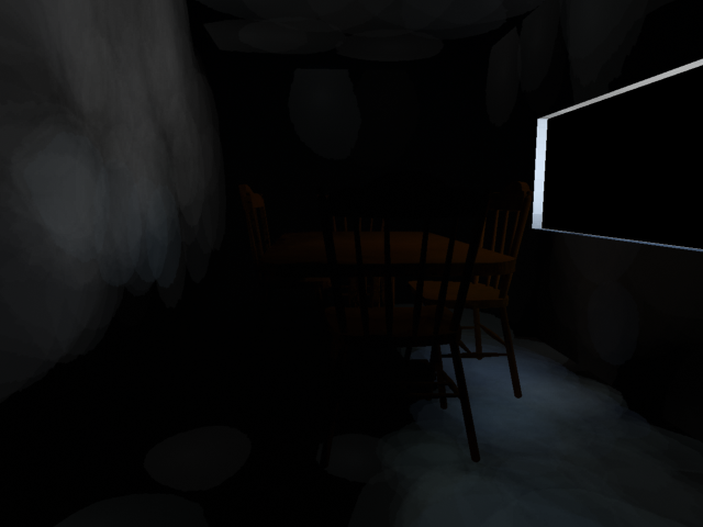

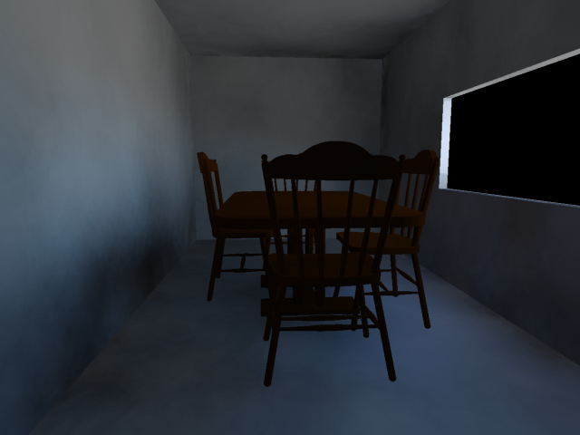

Rauschfilter = Vorgabe

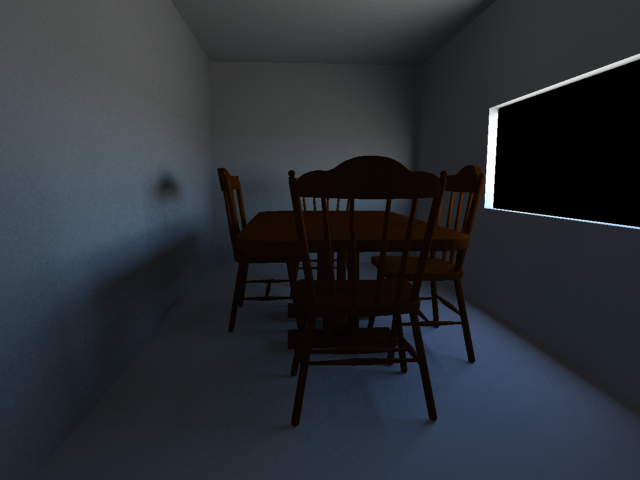

In der nächsten Abbildung wird dieselbe Szene mit auf "Kein" eingestelltem Rauschfilter deutlich heller gerendert. Beachten Sie jedoch die Ungleichmäßigkeit der Illumination.
Rauschfilter = Kein
In solchen Fällen können Sie bei etwas längeren Renderzeiten bessere Ergebnisse erzielen, indem Sie den Rauschfilter auf "Vorgabe" setzen und in der Fensteröffnung ein Oberlicht verwenden, wie in der folgenden Abbildung dargestellt:
Rauschfilter = Vorgabe + Oberlicht
Die oben dargestellte Abbildung wird außerdem durch realistische Schatten der Stuhl- und Tischbeine verbessert, die vom durch das Oberlicht einfallenden Licht erzeugt werden.
