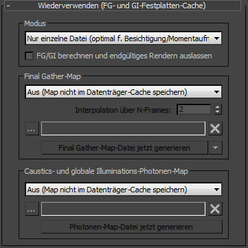

Rollout Wiederverwenden (FG- und GI-Festplatten-Cache) (mental ray-Renderer)
Auf dem Rollout "Wiederverwenden" befinden sich alle Steuerelemente zum Generieren und Verwenden von Final Gather-Map- (FGM-) und Photonen-Map- (PMAP-) Dateien. Darüberhinaus haben Sie die Möglichkeit, Flackern in gerenderten Animationen zu reduzieren oder zu eliminieren, indem zwischen Final Gather-Map-Dateien interpoliert wird.
Die Berechnung von Final Gather- und Photonen-Map-Lösungen erfordert häufig umfangreiche Berechnungen, deshalb können Sie ggf. durch die Zwischenspeicherung der Lösung als separate Dateien eine Menge Renderzeit sparen, besonders, wenn Sie z. B. die Animation nach der Einstellung der Kamera erneut rendern. Die Verwendung einer zwischengespeicherten Lösung kann auch Zeit sparen, wenn Sie über ein Netzwerk rendern. Sie können die Cache-Dateien einmal generieren und Sie anschließend für alle Computer im Netzwerk zugänglich machen, sodass diese sich nur auf das Rendern von Frames konzentrieren können.
Bei FGM-Dateien können Sie wahlweise alle Final Gather-Map-Punkte in einer einzelnen Datei akkumulieren oder separate Dateien für individuelle Animations-Frames generieren. Wenn Sie die zweite Methode wählen, können Sie das Flackern der Animation durch Interpolieren zwischen den Map-Dateien beim Rendern reduzieren.

Benutzeroberfläche
Bereich "Modus"
[Dropdown-Liste Modus]
Wählen Sie die Methode, mit der 3ds Max die Cache-Dateien generiert. Folgende Optionen sind verfügbar:
  • Nur einzelne Datei (optimal für Besichtigung und Momentaufnahme) Erstellt eine FGM-Datei, die alle Final Gather-Map-Punkte enthält, egal, ob Sie Final Gather-Map-Datei jetzt generieren oder die dazu gehörende Dropdown-Liste verwenden, mit der Sie jedes Nte Frame innerhalb des aktuellen Bereichs generieren können. Verwenden Sie diese Methode, wenn Sie ein Standbild oder eine Animation rendern, bei der sich nur die Kamera bewegt.

Bereich "Final Gather-Map"
[Dropdown-Liste für Methode]
Wählen Sie die Methode zum Generieren und/oder verwenden der Final Gather-Map-Dateien:

Interpolation über N-Frames
Die Anzahl der FGM-Dateien vor und nach dem aktuellen Frame, die bei der Interpolation verwendet werden. Verwenden Sie diese Einstellung mit der Methode Nur FG-Punkte [...] lesen (siehe oben).
Wenn Sie z. B. für diese Einstellung 2 festlegen, dann verwendet mental ray für das aktuelle Frame den Mittelwert der Final Gather-Lösungen aus fünf Final Gather-Map-Dateien: die zwei Frames vor dem aktuellen Frame, das aktuelle Frame und die zwei Frames nach dem aktuellen Frame.

Durchsuchen
Klicken Sie auf diese Schaltfläche, um ein Dateiauswahl-Dialogfeld anzuzeigen, in dem Sie einen Namen für die Final Gather-Map-Datei (FGM) angeben und den Ordner festlegen können, in dem sie gespeichert werden soll.
Wenn Sie für "Final Gather-Map" die Einstellung "Aus (Map nicht im Datenträger-Cache speichern)" festgelegt haben und einen Map-Dateinamen festlegen, wird automatisch die Option "Map-Dateien FG-Punkte stufenweise hinzufügen" ausgewählt.
[Dateiname]
Nachdem Sie mithilfe der Steuerung "Durchsuchen" eine Final Gather-Map-Datei angegeben haben (siehe oben), werden im Feld "Name" der Dateiname und der Dateipfad angezeigt.
Wenn gegenwärtig kein Dateiname angegeben wurde, gibt die Software in dieses Feld automatisch den Vorgabepfad und den Dateinamen temp.fgm ein, wenn Sie die Option Map-Dateien FG-Punkte stufenweise hinzufügen oder Nur FG-Punkte aus vorhandenen Map-Dateien lesen (siehe oben) auswählen oder das folgende Kontrollkästchen aktivieren: Fenster für gerenderte Frames Bereich Wiederverwenden Final Gather.
Datei löschen
Klicken Sie auf diese Option, um die aktuelle(n) FGM-Datei(en) zu löschen. Wenn keine Dateien vorhanden sind, wird eine entsprechende Meldung angezeigt. Wenn die Dateien vorhanden sind, werden Sie aufgefordert, die Lösung zu bestätigen.
Final Gather-Map jetzt generieren
Verarbeitet den Final Gather-Durchgang für alle Animations-Frames (wie im Rollout Allgemeine Parameter Bereich Zeitausgabe angegeben). Generiert Maps für die angegebene Datei, ohne die Szene zu rendern. Verfügbar nur, wenn als Methode "Map-Dateien FG-Punkte stufenweise hinzufügen" oder "Nur FG-Punkte aus vorhandenen Map-Dateien lesen" festgelegt wurde.
Wenn für den Modus "Nur einzelne Datei" festgelegt wurde, speichert mental ray alle Final Gather-Punkte in derselben Datei. Wenn jedoch für den "Modus" die Einstellung "Eine Datei pro Frame" festgelegt wurde und Sie auf diese Schaltfläche klicken, wird für jedes Animations-Frame eine separate FGM-Datei erstellt.

Caustics und globale Illumination-Map (Gruppe)
Durch diese Steuerelemente wird der mental ray-Renderer angewiesen, wie die Photonen-Map-Dateien für indirekte Illumination berechnet und verwendet werden sollen. Diese Steuerelemente sind nur verfügbar, wenn Caustics oder Globale Illumination im Rollout Caustics und Photonen-Mapping (GI) aktiviert ist.
Anmerkung: Wenn Sie hier ein Photonen-Map angegeben haben, verwendet mental ray weiterhin dieses Map, anstatt ein neues zu generieren. Um einen Neuaufbau des Photonen-Map zu veranlassen, löschen Sie die vorhandene Datei.
Wählen Sie die Methode, um Caustics- und Photonen-Map Dateien zu generieren:
  • Aus (Map nicht im Datenträger-Cache speichern) Photonen-Maps werden ggf. beim Rendern berechnet, zwischengespeicherte Maps werden nicht geschrieben oder gelesen.
  • Datei lesen/schreiben Wenn die angegebene Photonen-Map-Datei (PMAP) noch nicht vorhanden ist, generiert mental ray beim Rendern ein neues Map. Wenn die angegebene Datei bereits vorhanden ist, lädt und verwendet mental ray die Datei.
    Bevor Sie diese Option verwenden, klicken Sie auf (Durchsuchen) und geben Sie einen Namen für die PMAP-Datei an.
  • Photonen nur aus vorhandenen Map-Dateien lesen Verwendet beim Rendern zwischengespeicherte Photonen-Maps aus einer PMAP-Datei. Die Photonen-Maps werden dabei nicht berechnet.
Durchsuchen
Klicken Sie auf diese Schaltfläche, um ein Dialogfeld zur Dateiauswahl zu öffnen, in dem Sie Namen und Pfad der Photonen-Map-Datei (PMAP) angeben können. Das Kontrollkästchen "Datei lesen/schreiben" wird dadurch automatisch aktiviert.
[Dateiname]
Nachdem Sie über die Schaltfläche (Durchsuchen) eine Photonen-Map-Datei angegeben haben, wird in diesem Feld der Name und der Pfad dieser Datei angezeigt.
Datei löschen
Klicken Sie auf diese Option, um die aktuelle PMAP-Datei zu löschen.
Photonen-Map jetzt generieren
Verarbeitet den Photonen-Mapping-Durchgang für alle Animations-Frames (wie im Rollout Allgemeine Parameter Zeitausgabe angegeben). Generiert Photonen-Maps für die angegebene Datei, ohne die Szene zu rendern. Um beim Rendern einer Animation mit einem Rendernetz das Flackern zu reduzieren, verwenden Sie diese Funktion, um zunächst die GI-Lösung für alle Frames zu erstellen, und stellen Sie sicher, dass "Datei lesen/schreiben" oder "Photonen nur aus vorhandenen Map-Dateien lesen" (siehe oben) aktiviert ist, bevor Sie den Rendervorgang beginnen.
