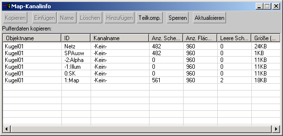

Die primäre Benutzeroberfläche des Dienstprogramms "Kanalinfo" ist das Dialogfeld "Map-Kanalinfo", das aufgerufen wird, indem Sie in der Befehlsgruppe auf die Schaltfläche "Kanalinfo" klicken. Dieses modusunabhängige Dialogfeld enthält Informationen über sämtliche Map-Kanäle der aktuellen Auswahl, und zwar auf Objektebene. Wenn Sie die Auswahl ändern, wird das Dialogfeld automatisch entsprechend aktualisiert.
Das Dialogfeld besteht aus zwei Teilen: einer Schaltflächenleiste im oberen Bereich und einer Tabelle, die die Map-Kanäle der einzelnen Objekte in der aktuellen Auswahl enthält.

Kanalinfo-Tabelle
Die Tabellenfunktionen sind mit denen einer Tabellenkalkulation vergleichbar. Wenn nicht alle Zeilen oder Spalten sichtbar sind, können Sie unter Verwendung herkömmlicher Methoden einen Bildlauf durchführen, beispielsweise mit dem Mausrad nach oben oder unten blättern. Um eine Zeile zu markieren, klicken Sie an eine beliebige Stelle in der Zeile. Sie können immer nur jeweils eine Zeile markieren. Um die Größe einer Spalte anzupassen, ziehen Sie die vertikale Trennlinie rechts neben der Spaltenüberschrift. Um die Spaltenbreite automatisch an den längsten Eintrag anzupassen, doppelklicken Sie auf die vertikale Trennlinie rechts neben der Spaltenüberschrift.
Nachfolgend finden Sie eine kurze Erläuterung der einzelnen Spalten in der Tabelle:
