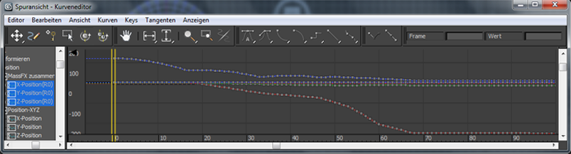

So verwenden Sie das Werkzeug Zeitänderung
- Wählen Sie in einem Ansichtsfenster ein animiertes Objekt aus, klicken Sie dann mit der rechten Maustaste auf das Objekt, und wählen Sie Kurveneditor aus.
Die Spuransicht wird im Kurveneditor-Modus geöffnet. Nur animierte Spuren des ausgewählten Objekts werden im Fenster Hierarchie der Spuransicht – Kurveneditor markiert. Dies ist die Vorgabe.
Alle Keys, die zu markierten Spuren gehören, werden durch das Werkzeug Zeitänderung beeinflusst. Dabei werden die horizontalen Beschränkungen berücksichtigt, die Sie später definieren, indem Sie Markierungen platzieren.
Tipp: Um die Markierung einer Spur umzuschalten, klicken Sie bei gedrückter STRG-Taste auf ihren Namen.

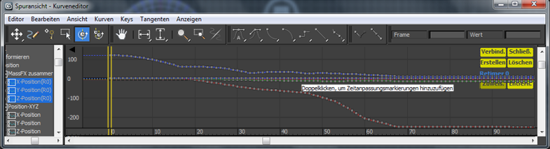

- Klicken Sie im Werkzeugkasten Key-Steuerung auf
(Werkzeug Zeitänderung). Dies hat drei Auswirkungen:
- Im Key-Fenster wird die Meldung "Doppelklicken, um Zeitanpassungsmarkierungen hinzuzufügen" angezeigt.
- Die Steuerungen des Werkzeugs Zeitänderung werden in der oberen rechten Ecke des Key-Fensters angezeigt. Diese bestehen aus gelben Schaltflächen mit den Beschriftungen Einbacken, Schließen usw. Außerdem gibt es hier einen Eintrag in der Liste Retimer: Retimer 0.
- Jedes markierte Element im Fenster Hierarchie wird auf zwei Arten geändert:
- Ein kleines Symbol bestehend aus einem Kreis um ein Pluszeichen herum wird links von jedem Element angezeigt. Dieses Symbol gibt an, dass jeder Spur eine Nachlasskurve zugewiesen wurde. Da Sie noch keine tatsächliche zeitliche Änderung vorgenommen haben, enthält die Nachlasskurve derzeit keine Daten.
- Rechts von jedem Element wird der Text "(R0)" angezeigt. Dieser Text gibt an, dass die Spur Retimer 0 zugewiesen wurde, dem einzigen Retimer, der zurzeit vorhanden ist.

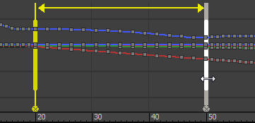

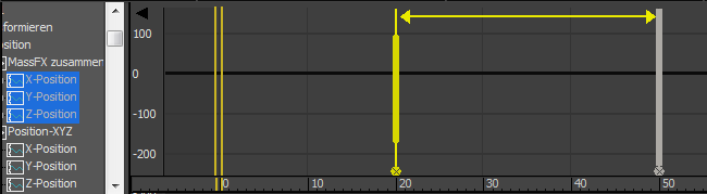

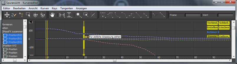

- Positionieren Sie den Cursor im Key-Fenster auf den Start- bzw. End-Frame für die zeitliche Änderung, und doppelklicken Sie.
Eine Zeitanpassungsmarkierung wird im Fenster angezeigt, auf das Sie geklickt haben. Sie hat die Form einer vertikalen gelben Leiste und enthält die Legende "Für zeitliche Anpassung ziehen".

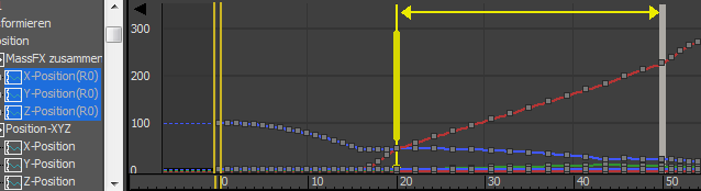

Ziehen Sie den dicken mittleren Teil der Markierung, um zu sehen, welche Aktionen erfolgen, und machen Sie den Vorgang dann rückgängig.
Verwenden Sie das Werkzeug Zeitänderung mit einer einzigen Markierung, können nur die Keys verschoben werden. Zum Skalieren benötigen Sie mindestens zwei Markierungen.

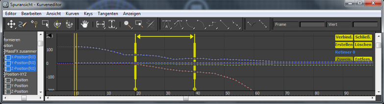

- Ziehen Sie die Maus auf einen anderen Frame, und doppelklicken Sie erneut.
Eine zweite Markierung wird angezeigt, außerdem ein horizontaler Doppelpfeil zwischen den oberen Enden der beiden Markierungen.
Zeitanpassungsmarkierung bei den Frames 20 und 40
Nehmen Sie sich einen Augenblick Zeit, um sich die Markierungen anzuschauen. Jede hat eine dünne Linie oben und unten, einen dickeren Teil in der Mitte und ein kleines X in einem Kreis unten.

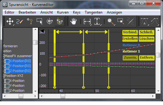

- Klicken Sie in der Palette der Schaltflächen in der oberen rechten Ecke des Fensters Spuransicht auf Erstellen.
Hiermit wird ein zweiter Retimer, Retimer 1, zur Liste hinzugefügt. Retimer 1 wird hervorgehoben (dies ist an der blauen Farbe der Beschriftung zu sehen). Die Beschriftung von Retimer 0 wird gelb, was bedeutet, dass er nicht hervorgehoben ist.
- Klicken Sie in der Liste auf Retimer 0.
Die Beschriftung wird blau, und die Kurven und Keys der animierten Spuren werden sichtbar.
- Aktivieren Sie erneut Retimer 1, und markieren Sie im Controller-Fenster mehrere Spuren in der Hierarchieliste, z. B. X-Position (R0) und Y-Rotation (R0).
- Klicken Sie in der oberen rechten Ecke des Key-Fensters auf die Schaltfläche Zuweisen.
Jetzt werden nur Keys und Kurven aus den markierten Spuren angezeigt, deren Namen in X-Position(R1) und Y-Rotation(R1) geändert werden. Dies zeigt an, dass die Spuren der Steuerung durch Retimer 1 unterliegen.
Jetzt können Sie die übrigen Spuren sehen, die weiterhin von Retimer 0 gesteuert werden.
Auf diese Weise können Sie Spuren zwischen verschiedenen Retimern völlig frei neu zuweisen. Auch wenn Sie für jede Animationsspur einen anderen Retimer benötigen, ist dies ganz einfach zu erledigen.

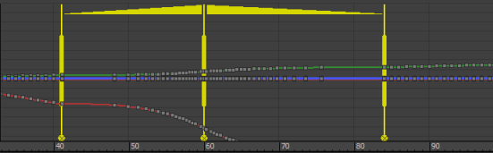

- Zeitanpassungsmarkierungen
- Bei aktiviertem Werkzeug Zeitänderung: Doppelklicken Sie, wann immer Sie möchten, in das Key-Fenster der Spuransicht, um eine vertikale gelbe Markierung hinzuzufügen. Alle benachbarten Paare von Markierungen umfasst eine Zeitspanne, die Sie verkrümmen, indem Sie beide Markierungen verschieben.
Anmerkung: Mit dem Werkzeug Zeitänderung wird die Zeit mit einer Nachlasskurve verkrümmt, wodurch sich die zugrunde liegenden Keys verändern. Die Keys müssen jedoch nicht in einer Zeitspanne vorhanden sein, damit ihre Animation verzerrt werden kann.
Retimer 0 ist aktiv und hat drei Markierungen.
Jede Markierung verfügt über die folgenden Funktionen:
- Vor der Zeitanpassung können Sie die Position der Markierung anpassen, indem Sie sie am dünnen oberen oder unteren Teil anfassen und ziehen. Nach der Zeitanpassung steht diese Funktion nicht mehr zur Verfügung.
- Um die Zeitanpassung durchzuführen, ziehen Sie die Markierung horizontal, indem Sie am dicken mittleren Teil anfassen und ziehen. Nachdem Sie die Zeitanpassung durchgeführt haben, wird für die gesamte Markierung diese Dicke angenommen, was darauf hinweist, dass die Anpassung ohne Zeitanpassung nicht mehr verfügbar ist.
Eine Zeitanpassung wirkt sich auf die Zeit neben der Markierung auf beiden Seiten aus. Bedeutung der einzelnen Begriffe:
- Wenn sich keine Markierung neben der verschobenen Markierung befindet, wird durch eine Zeitanpassung die Animation einfach verschoben.

- Zeitspanne
- Wenn mehr als eine Markierung vorhanden ist, verbindet eine horizontale Linie die Spitzen der angrenzenden Markierungspaare. Diese Linie wird vorgabemäßig als Doppelpfeil angezeigt, der einfach die Zeitspanne zwischen den beiden Markierungen angibt.
Vorgabe (Linear, entsperrt) Zeitspannenlinien zwischen Markierungen
Einstellungen für Zeitspannen stehen im Menü Zeitänderung: Spannen-Typ zur Verfügung, das aufgerufen wird, indem Sie mit der rechten Maustaste auf die Zeitspannenlinie klicken. Jede Zeitspanne kann verschiedene Einstellungen haben.
Das Menü enthält die folgenden Steuerelemente. Die Option Gesperrt ist ein Ein/Aus-Schalter. Von den übrigen drei Optionen kann jeweils eine aktiv kann.
- Gesperrt Wenn diese Option aktiviert ist, ist die Länge der Zeitspanne zwischen den beiden Markierungen fest, damit beim Verschieben von einer der beiden Markierungen die andere um denselben Betrag mit verschoben wird. Das Ergebnis ist, dass Sie die enthaltenen Keys verschieben können, ohne dass Sie die Länge der enthaltenen Animation ändern müssen.
Wenn eine Zeitspanne gesperrt ist, wird ein Sperrsymbol angezeigt. Es überlagert die Zeitspanne.
Links: Gesperrte lineare Zeitspanne; Rechts: Gesperrte Nachlassen-heraus-Zeitspanne
- Linear Es wird keine Gesamtanpassung angewendet, sodass die Keys ihren ursprünglichen relativen Zeitablauf behalten, während Sie die Spanne zeitlich anpassen. Dies ist der vorgegebene Zeitspannentyp.
Eine lineare Zeitspanne wird als Doppelpfeil angezeigt, es sei denn, sie ist gesperrt (siehe vorherige Abbildungen).
- Nachlassen hinein Der Abstand zwischen benachbarten Keys verringert sich stetig von links nach rechts, sodass die Bewegung über die gesamte Zeitspanne beschleunigt.
Die Zeitspanne Nachlassen hinein ähnelt einer aufwärts geneigten Rampe (von links nach rechts).
- Nachlassen heraus Der Abstand zwischen benachbarten Keys vergrößert sich stetig von links nach rechts, sodass die Bewegung über die gesamte Zeitspanne verlangsamt.
Die Zeitspanne Nachlassen heraus ähnelt einer abwärts geneigten Rampe (von links nach rechts).
Links: Nachlassen hinein; Rechts: Nachlassen heraus
