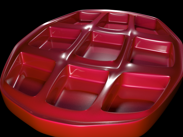

OpenSubdiv
Dank der neuen Unterstützung für OpenSubdiv, erstmals mit der Extension 1 eingeführt, können Benutzer jetzt Unterteilungsflächen in 3ds Max mit den OpenSubdiv-Bibliotheken darstellen, die von Pixar als Open-Source bereitgestellt wird. Die Bibliotheken enthalten Technologie von Microsoft Research und nutzen sowohl parallele CPU- als auch GPU-Architekturen, was zu einer schnelleren Leistung in Ansichtsfenstern für Netze mit hohen Unterteilungsebenen führt. Darüber hinaus können Benutzer durch effiziente Arbeitsabläufe zum Modellieren von Knicken mit dem CreaseSet-Modifikator und dem Knick-Explorer komplexe Topologien in kürzerer Zeit erstellen. Mit Autodesk® FBX®-Technologie für den Datenaustausch können Designer Modelle in und aus bestimmten anderen Anwendungen einfacher übertragen, die OpenSubdiv unterstützen, und eine einheitliche Darstellung erzielen. Mit der neuen Version 2016 bietet OpenSubdiv eine verbesserte Geschwindigkeit und Qualität seit der erstmaligen Einführung in Extension 1. OpenSubdiv bietet nun auch Unterstützung für die adaptive Unterteilung in den Ansichtsfenstern und zum Zeitpunkt des Renderns. Designer können die Effekte anzeigen, während sie die Modelle bearbeiten oder darstellen, was die Effizienz ohne Beeinträchtigung der Qualität erhöht.
Verknüpft mit OpenSubdiv ist der neue Knick-Modifikator, mit dem Sie Kanten- und Scheitelpunkt-Schärfungen prozedural aus dem Stapel festlegen können, und der CreaseSet-Modifikator, mit dem Sie Schärfungen von Gruppen von Unterobjekten verwalten können, auch über mehrere Objekte.
