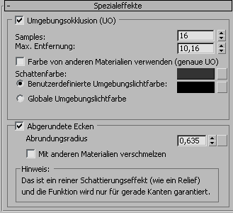

Benutzeroberfläche
Bereich "Umgebungsokklusion"

Umgebungsokklusion
Bei Auswahl dieses Kontrollkästchens wird die Umgebungsokklusion aktiviert, und die Steuerelemente in diesem Bereich werden verfügbar gemacht.
Samples
Die Anzahl der für die Umgebungsokklusion verwendeten Samples (Strahlen). Mit höheren Werten erzielen Sie glattere Ergebnisse, verlangsamen jedoch den Rendervorgang. Mit niedrigeren Werten wird das Ergebnis körniger, und der Rendervorgang nimmt weniger Zeit in Anspruch. Für die meisten Situationen eignen sich Werte im Bereich von 16 bis 64. Vorgabe = 16.
Max. Entfernung
Definiert den Radius, in dem nach verdeckenden (okkludierenden) Objekten gesucht wird. Bei niedrigeren Werten wird der UO-Effekt auf engere Vertiefungen beschränkt. Dafür nimmt der Rendervorgang viel weniger Zeit in Anspruch. Durch höhere Werte decken Sie größere Bereiche ab, und der Rendervorgang dauert entsprechend länger. Vorgabe = 4,0.

Tipp: Um einen unendlichen Radius festzulegen, setzen Sie die Entfernung auf 0,0.
Farbe von anderen Materialien verwenden (genaue UO)
Wenn diese Option aktiviert ist, wird die UO-Färbung für ein präziseres Gesamtergebnis von den umgebenden Materialien abgeleitet. (Dies wird auch als Color Bleeding bezeichnet.) Ein leuchtendes Material gibt eine hellere Farbe zurück als ein dunkles Material.
Anmerkung: Wenn dieser Parameter aktiviert ist, ändert sich die Funktion der Einstellung "Schattenfarbe" (siehe unten), damit Sie den Umfang des Farbverlaufs von angrenzenden Materialien angeben können.

Schattenfarbe
Wenn die Option "Farbe von anderen Materialien verwenden" (siehe oben) deaktiviert ist, legt diese Option fest, wie dunkel die UO-Schatten angezeigt werden. Dieser Wert wird als Multiplikatorwert für vollständig ausgeblendete Oberflächen verwendet. Bei Auswahl der Farbe Schwarz sind die hervorgehobenen Bereiche sehr dunkel, bei Auswahl von Mittelgrau ist der Effekt weniger auffällig (Bereiche sind heller) usw.
Wenn die Option "Farbe von anderen Materialien verwenden" aktiviert ist, legt diese Einstellung das Verhältnis zwischen der Standard-UO-Funktionalität mit auf "Schwarz" gesetzter "Schattenfarbe" und dem Farbverlauf von anderen Materialien fest. Bei der Vorgabeeinstellung R=G=B=0,2 werden 20 % der UO-Schattenfarbe von Schwarz und 80 Prozent von der Farbe des umgebenden Materials abgeleitet. Wenn Sie die Schattenfarbe auf R=G=B=0,0 (Schwarz) setzen, stammen 100 % der Schattenfarbe von den umgebenden Materialien. Wenn Sie die Schattenfarbe auf R=G=B=0,0 (Weiß) setzen, werden 100 Prozent der Schattenfarbe von Schwarz abgeleitet. Dies ist gleichbedeutend mit der Deaktivierung der Option "Farbe von anderen Materialien verwenden" und Auswahl von Schwarz als Schattenfarbe.
Benutzerdefinierte/Globale Umgebungslichtfarbe
Sie können eine Farbe für das Umgebungslicht angeben, das bei der Umgebungsokklusion verwendet wird, oder die globale Farbe verwenden, die auf der Registerkarte Umgebung im Rollout "Allgemeine Parameter" angegeben ist.
Dieser Parameter wird für die herkömmliche Umgebungsokklusion verwendet. Hierbei wird ein gleichmäßiges Umgebungslicht bereitgestellt, und die Schatten werden dann mit dem UO-Effekt herausgehoben.
Die herkömmliche Umgebungsokklusion wird in der Regel beim Rendern ohne andere indirekte Lichtquellen verwendet, kann jedoch auch mit vorhandenen indirekten Lichtquellen kombiniert werden. Beachten Sie, dass dieses gleichmäßige Umgebungslicht nicht den physikalischen Gesetzen entspricht. Es kann jedoch bei der Beleuchtung von problematischen dunklen Ecken helfen.
Bereich "Abgerundete Ecken"
Hierbei handelt es sich um einen Rendereffekt, der sich nicht auf die Geometrie auswirkt.
Die Abrundung wird auf konvexe Ecken und Oberflächen angewendet, die sich schneiden. Auf konkave Ecken, die sich lediglich berühren, hat der Effekt keine Auswirkung. Damit der Effekt auch auf konkave Ecken angewendet wird, müssen die Objekte ein wenig ineinander geschoben werden. Dieser Effekt wurde für gerade Kanten konzipiert – der Erfolg bei kurvenreichen, komplexen Überschneidungen kann nicht garantiert werden.
Siehe auch: Abgerundete Ecken.
Abgerundete Ecken
Bei Aktivierung dieses Kontrollkästchens werden Ecken und gerade Kanten beim Rendern abgerundet.
Abrundungsradius
Legt den Radius für die Abrundung der Ecken und Kanten fest.
Mit anderen Materialien verschmelzen
Vorgabemäßig wird der Abrundungseffekt nur auf Oberflächen desselben Materials angewendet. Wenn Sie diese Option aktivieren, wird die Abrundung auf alle Materialien angewendet.
