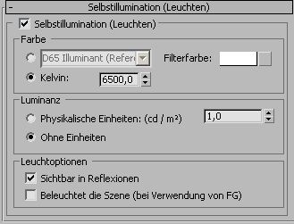

Mithilfe dieser Parameter können Sie innerhalb des Arch & Design-Materials leuchtende Oberflächen festlegen (z. B. einen durchscheinenden Lampenschirm).
Eine selbstleuchtende Oberfläche verteilt nicht eigentlich Licht, sie kann jedoch optional als indirekte Lichtquelle verwendet werden, wenn Final Gather aktiviert ist. Daher kann sie eine Auswirkung auf die Szenenbeleuchtung im gerenderten Bild haben.
Die optimalen Einstellungen für selbstilluminierte Oberflächen sind abhängig von den Lichtverhältnissen und den gewünschten Effekten. Diese Tabelle enthält empfohlene Ersteinstellungen für die Lichtquellen und Leuchtoptionen unter verschiedenen Bedingungen:

Wenn diese Option aktiviert ist, wird das Material selbstilluminiert. Zudem stehen die übrigen Rollout-Einstellungen nun zur Verfügung. Vorgabe = Deaktiviert.
Um die Illuminationsfarbe festzulegen, wählen Sie eine der Optionen aus und passen deren Parameter an:
Um die Helligkeit der beleuchteten Oberfläche festzulegen, wählen Sie eine der Optionen aus und passen anschließend die numerische Einstellung an:
[Zahlenauswahlfeld] Wenn Physikalische Einheiten ausgewählt ist, legt dieser Wert die Helligkeit in cd/m 2 fest. Wenn "Ohne Einheiten" ausgewählt wird, hat die Helligkeit einen willkürlichen Wert.
