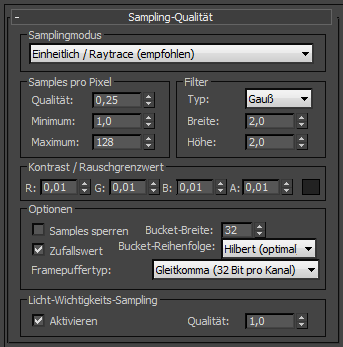

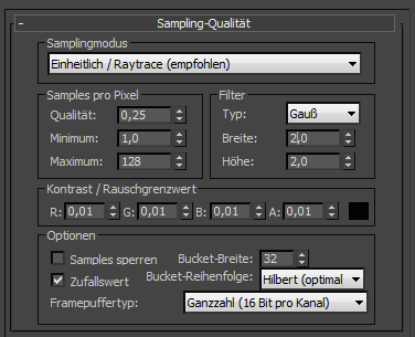

Rollout "Sampling-Qualität" (mental ray-Renderer)
Die Steuerungen in diesem Rollout beeinflussen die Art und Weise, wie der mental ray-Renderer das Sampling für mit Antialias gerenderte Bilder durchführt.

Benutzeroberfläche
Dropdown-Liste Samplingmodus
Hier können Sie die Art des Samplings auswählen, das ausgeführt werden soll.

Bereich Sample pro Pixel
Die Steuerelemente in dieser Gruppe sind abhängig vom aktiven Modus: Einheitlich, Klassisch oder Rasterizer.
Modus Einheitlich / Raytracing (empfohlen )
Qualität
Legt die Qualität der Renderausgabe fest. Niedrigere Werte führen zu schnellerem Rendering, ergeben aber körnigere Bilder. Höhere Werte erzeugen glattere Bilder, benötigen jedoch mehr Zeit. Bereich: 0.1 bis 20.0; Vorgabe = 0.25
Die Qualität legt im Wesentlichen die "Rauschstufe" fest, bei der der Renderer das Sampling einstellt. Höhere Qualität bedeutet weniger Rauschen. Der räumliche Kontrastgrenzwert legt die niedrigste Stufe des zulässigen Rauschens fest.

Bereich "Filter"
Dropdown-Liste Typ
Bestimmt, wie mehrere Samples zu einem einzelnen Pixelwert zusammengefasst werden. Als Filtertyp kann "Quader", "Gauß", "Dreieck", "Mitchell" oder "Lanczos" eingestellt werden. Vorgabe = Quader.
Tipp: Bei den meisten Szenen liefert der Filtertyp "Mitchell" die besten Resultate.

Bereich Kontrast / Rauschgrenzwert
Legt den Kontrastwert fest, der als Grenzwert zum Steuern des Samplings dient. "Räumlicher Kontrast" wird auf jedes Standbild angewendet.
Diese Steuerelemente sind für den Modus Rasterizer / Scanline deaktiviert.
Wenn benachbarte Samples in einem Frame um mehr als diese Farbe abweichen, führt der mental ray-Renderer rekursives Supersampling (d. h. mehr als ein Sample pro Pixel) bis zu der durch den Wert für die maximalen Samples pro Pixel festgelegten Tiefe durch. Durch Erhöhen der Werte für "Räumlicher Kontrast" wird der Betrag des durchgeführten Samplings reduziert und evtl. auf Kosten der Bildqualität die Renderzeit einer Szene verkürzt.
  • "R", "G", "B" Damit legen Sie die Grenzwerte für die Rot-, Grün- und Blau-Komponente von Samples fest. Diese Werte sind normalisiert und reichen von 0,0 bis 1,0, wobei eine Farbkomponente bei 0,0 vollkommen ungesättigt (Schwarz bzw. in der 8-Bit-Kodierung 0) und bei 1,0 vollständig gesättigt (Weiß bzw. in der 8-Bit-Kodierung 255) ist. Vorgabe = (0.01, 0.01, 0.01)
  • A Legt den Grenzwert für die Alpha-Komponente von Samples fest. Dieser Wert ist normalisiert und reicht von 0,0 (völlig transparent bzw. in der 8-Bit-Kodierung 0) bis 1,0 (völlig undurchsichtig bzw. in der 8-Bit-Kodierung 255). Vorgabe = 0,01.
  • [Farbfeld] Klicken Sie auf dieses Feld, um eine Farbauswahl zu öffnen, in der Sie interaktiv die Grenzwerte für "R", "G" und "B" angeben können.
Bereich "Optionen"
Samples sperren
Wenn diese Option aktiviert ist, verwendet der mental ray-Renderer für jedes Frame einer Animation dasselbe Sampling-Muster. Wenn sie deaktiviert ist, führt der mental ray-Renderer im Sample-Muster von Frame zu Frame eine zufällig wirkende Variation (Monte Carlo) ein. Vorgabe = Deaktiviert.

Framepuffertyp
Hier können Sie die Bit-Tiefe für den Ausgabeframepuffer festlegen:
  • Ganzzahl (16 Bit pro Kanal) Gibt 16 Bit Farbinformationen für jeden Kanal aus. In 3ds Max ist dies das vorgegebene Ausgabeformat.
  • Gleitkomma (32 Bit pro Kanal) Gibt 32 Bit Farbinformationen für jeden Kanal aus. Dieses Verfahren unterstützt Bilder mit großem Dynamikbereich (HDRI, High-Dynamic-Range Imagery).
    Wichtig: Für die Beleuchtungsanalyse ist eine Gleitkomma-Ausgabe von 32 Bit erforderlich.
    Wenn Sie ein Bild mit einer 32-Bit-Gleitkomma-Ausgabe rendern, werden u. U. gezackten Ränder in hellen Bereichen, wie selbstilluminierte Objekte oder Reflexionen von Lichtquellen, angezeigt. Der Grund dafür ist das Gleitkomma-Rendering, bei dem die Helligkeit eines Pixels größer als 1 sein kann (sozusagen "weißer als weiß").
    Links: Bei einem 16-Bit-Rendering werden helle Glanzlichter gedämpft.
    Rechts: Bei einem 32-Bit-Rendering sind helle Glanzlichter (auf den Lampen und im Spiegel) stark und gezackt.
    Wenn ein Pixel z. B. viermal gesamplet wird und ein Objekt ausgeblendet das Pixel dabei einmal. In einem 16-Bit-Rendering resultiert dies in einem Graustufenwert von 25 % für das Pixel. Dasselbe passiert in einem 32-Bit-Rendering, außer das Objekt ist hell. In diesem Fall kann das Pixel 20 Mal heller als seine Umgebung sein, d. h. das Ergebnis verschmelzt nicht mit seiner Umgebung und das gerenderte Glanzlicht erscheint gezackt oder hat einen Alias-Effekt. Während dieser Effekt im "Fenster mit gerendertem Bild" von 3ds Max offensichtlich ist, wird er nur sichtbar, wenn Sie das Bild z. B. in einem Zusammenstellungsprogramm verwendet, das HDRI-Bilder verarbeitet, oder öffnen Sie es in einem Bildverarbeitungsprogramm, wie Photoshop, und passen die Ebenen an. Dann wird das Bild korrekt angezeigt.
Gruppe Licht-Wichtigkeits-Sampling
Aktivieren
Das Licht-Wichtigkeits-Sampling (LIS) erhöht die Anzahl der Samples, die für Lichtquellen genommen werden, die relativ zum aktuellen schattierten Punkt heller sind. Hierdurch kann das Rauschen (Körnung) verringert und die Genauigkeit für das Rendering erhöht werden. Vorgabegemäß wird für das Sampling eine Quer-Balancierung zwischen allen Lichtquellen angewandt. Vorgabe = Aktiviert.
Qualität
Erhöht die Anzahl der Samples, die an jedem Punkt genommen werden. Der Renderer nimmt mit dem Vorgabewert 1.0 die gleiche Anzahl von Samples, die er auch nehmen würde, wenn LIS deaktiviert ist. Jedoch wird die Quer-Balancierung zwischen den Lichtquellen angewandt. Bereich: 0.0 bis 20.0. Vorgabe=1.0.
