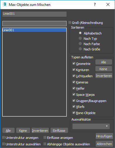

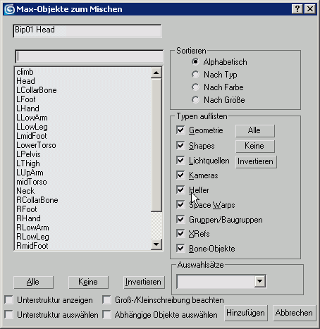

Max-Objekte hinzufügen
Öffnet das Dialogfeld "Max-Objekte zum Mischen", in dem alle Objekte in der Szene aufgelistet sind, die keine Bipeds sind. In diesem Dialogfeld können Sie Objekte hinzufügen, die durch die Animation gesteuert werden sollen, und die Mischung, in der sie enthalten sind, benennen.
Dieses Dialogfeld ist mit der Auswahl-Übersicht vergleichbar.
Anmerkung: Per Vorgabe ist der Knoten in der Liste, der über die meisten Unterknoten verfügt, als Mischungsname eingestellt.
Anmerkung: Objekte können immer nur einer Mischung hinzugefügt werden. Sobald ein Objekt zu einer Mischung gehört, wird es aus der Liste entfernt.
