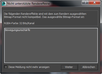

Die meisten gerenderten Bildeffekte in 3ds Max sind mit der 32-Bit-Gleitkomma-Ausgabe (z. B. die optional im Lieferumfang von mental ray enthaltene) nicht kompatibel. Weitere Informationen hierzu finden Sie unter Framepuffertyp. Wenn Sie mit nicht unterstützten Effekten rendern, wird folgendes Dialogfeld angezeigt:
Sie können entweder das Rendern ohne die nicht unterstützten Effekte fortsetzen oder den Vorgang abbrechen.
