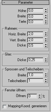

Rollout Parameter
- Höhe/Breite/Tiefe
Gibt die Gesamtmaße des Fensters an.
Bereich "Rahmen"
- Horiz. Breite
Legt die Breite des horizontalen Teils des Fensterrahmens (oben und unten) fest. Diese Einstellung wirkt sich auf den glasierten Teil der Fensterbreite aus.
- Vert. Breite
Legt die Breite des vertikalen Teils des Fensterrahmens (an den Seiten) fest. Diese Einstellung wirkt sich auf den glasierten Teil der Fensterhöhe aus.
- Dicke
Hiermit wird die Dicke des Rahmens eingestellt. Diese Einstellung steuert auch die Dicke der Rahmenfenster oder Schienen der Fensterrahmen.
Bereich "Glas"
- Dicke
Hiermit wird die Glasdicke eingestellt.
- Mapping-Koordinaten generieren
Erstellt das Objekt mit bereits zugewiesenen Mapping-Koordinaten.
- Originalgröße des Map
Diese Option steuert die Skalierungsmethode für auf das Objekt angewendete Textur-Mapping-Materialien. Die Skalierungswerte werden von den Einstellungen unter "Originalskalierung verwenden" im Rollout "Koordinaten" des angewendeten Materials festgelegt. Vorgabe = Deaktiviert.
