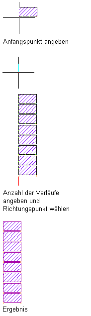

Gehen Sie wie folgt vor, um Detailkomponenten einzufügen, die wie Ziegel mehrfach in linearen Reihen dargestellt werden sollen. In diesem Beispiel wurde beim Werkzeug zum Einfügen von Ziegeln für die Eigenschaft Ansicht der Wert Schnitt definiert. Es werden die gleichen Eingabeaufforderungen angezeigt, wenn für die Eigenschaft Ansicht der Wert Draufsicht festgelegt wird. Bei der Einstellung Ansicht werden die im Abschnitt zum Einfügen von Stempelkomponenten beschriebenen Eingabeaufforderungen angezeigt. Bei der Einstellung Ansicht (Muster) werden die im Abschnitt zum Einfügen von Schüttungskomponenten beschriebenen Eingabeaufforderungen angezeigt.
| Was möchten Sie tun… | Aktion… |
| Spiegeln der Komponente entlang der X-Achse | Geben Sie x (für Spiegeln an der X-Achse) ein, und klicken Sie, um den Einfügepunkt für die Komponente anzugeben. |
| Spiegeln der Komponente entlang der Y-Achse | Geben Sie y (für Spiegeln an der Y-Achse) ein, und klicken Sie, um den Einfügepunkt für die Komponente anzugeben. |
| Einfügen einer bestimmten Anzahl von Komponenten | Geben Sie a (für Anzahl) ein, geben Sie die Anzahl der einzufügenden Elemente an, und klicken Sie, um den Startpunkt für die Reihen anzugeben. Dabei sind die Optionen für X und Y noch immer verfügbar. |
In eine Schnittdarstellung eingefügter Verlauf von Ziegeln
