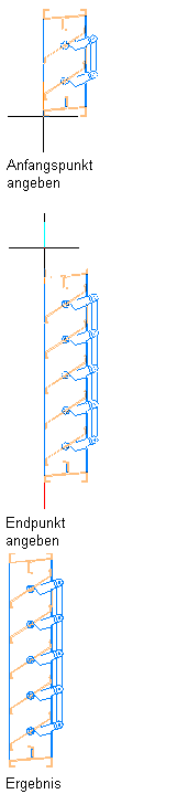

Gehen Sie wie folgt vor, um Detailkomponenten wie z. B. Lüftungs- und Abzugsöffnungen einzufügen, die aus einem sich in linearen Reihen wiederholenden Muster bestehen, aber wie einzelne Elemente an den Enden umgrenzt sind. In diesem Beispiel wurde beim Werkzeug zum Einfügen von Lüftungsöffnungen für die Eigenschaft Ansicht der Wert Schnitt festgelegt, die die einzig verfügbare Ansicht für diese Komponente ist.
| Was möchten Sie tun… | Aktion… |
| Spiegeln der Komponente entlang der X-Achse | Geben Sie x (für Spiegeln an der X-Achse) ein, und klicken Sie, um den Anfangspunkt der Komponente anzugeben. |
| Spiegeln der Komponente entlang der Y-Achse | Geben Sie y (für Spiegeln an der Y-Achse) ein, und klicken Sie, um den Anfangspunkt der Komponente anzugeben. |
In eine Schnittdarstellung eingefügte Abschlusskomponente
