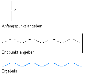

Gehen Sie wie folgt vor, um Detailkomponenten einzufügen, die aus einem sich in linearen Reihen wiederholenden Muster bestehen, wie z. B. Schindeln oder Wellblech. In diesem Beispiel wurde beim Werkzeug zum Einfügen von Wellblech für die Eigenschaft Ansicht der Wert End festgelegt; es werden jedoch die gleichen Eingabeaufforderungen angezeigt, wenn für die Eigenschaft Ansicht der Wert Side verwendet wird.
| Was möchten Sie tun… | Aktion… |
| Spiegeln der Komponente entlang der X-Achse | Geben Sie x (für Spiegeln an der X-Achse) ein, und klicken Sie, um den Anfangspunkt der Komponente anzugeben. |
| Spiegeln der Komponente entlang der Y-Achse | Geben Sie y (für Spiegeln an der Y-Achse) ein, und klicken Sie, um den Anfangspunkt der Komponente anzugeben. |
| Positionieren der Komponente links von der Basislinie beim vertikalen Ziehen | Geben Sie l (für links) ein, und klicken Sie, um den Anfangspunkt der Komponente anzugeben. |
| Positionieren der Komponente rechts von der Basislinie beim vertikalen Ziehen | Geben Sie r (für rechts) ein, und klicken Sie, um den Anfangspunkt der Komponente anzugeben. |
| Zentrieren der Komponente entlang der Basislinie beim Ziehen in eine beliebige Richtung | Geben Sie m (für Mitte) ein, und klicken Sie, um den Anfangspunkt der Komponente anzugeben. |
Wellblech mit der Ansicht End
