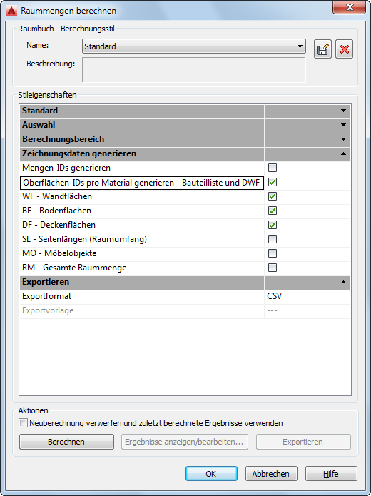

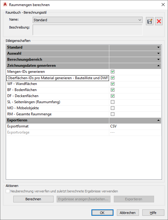

 Oberflächen-IDs werden in der Draufsicht und in Modellansichten erstellt. Oberflächen-IDs werden für das Exportieren in Bauteiltabellen und in das Design Web Format benötigt. Die IDs werden in der Zeichnung, in der Draufsicht sowie in der 3D-Modellansicht erstellt.
- Klicken Sie auf
- Wählen Sie im Dialogfeld Raummengen berechnen unter Stileigenschaften in der Liste Zeichnungsdaten generieren die Option Oberflächen-IDs pro Material generieren aus.
- Klicken Sie auf OK.
Anmerkung: Je nach dem letzten Zustand werden die Mengen-IDs angezeigt oder ausgeblendet.
