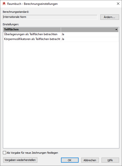

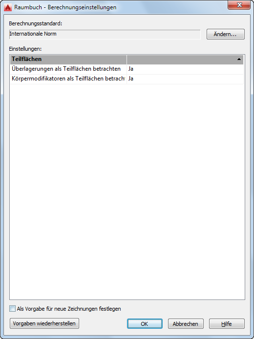

-  International
-  Mit der Internationalen Norm werden die wirklichen Mengen berechnet.
-  Teilflächen
-  Einige Objekte können optional als Teilflächen bzw. nicht als Teilflächen betrachtet werden (Ja/Nein-Umschalter):
-  Überlagerungen als Teilflächen betrachten
-  Körpermodifikatoren als Teilflächen betrachten
 Diese Objekte können optional als Teilflächen aufgelistet und berechnet werden.

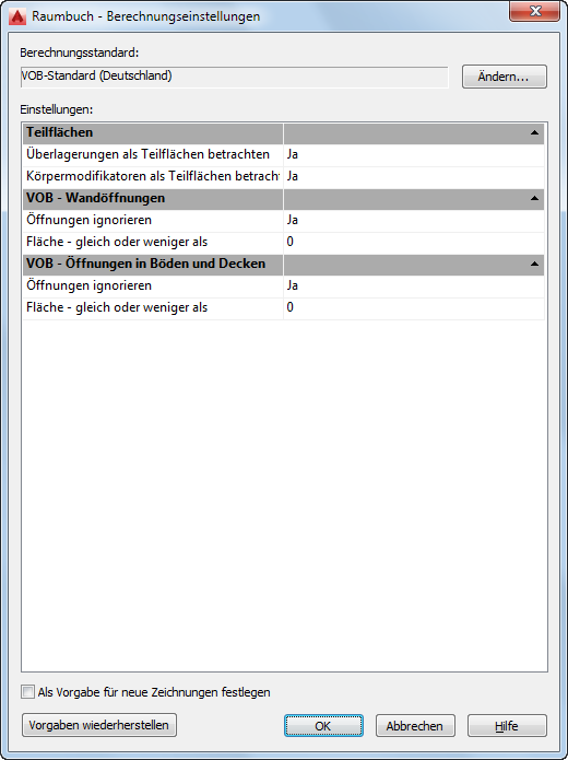

-  VOB-Standard
-  Der deutsche VOB-Standard definiert einen angegebenen Satz von Regeln zur Berechnung von Raummengen.
-  Teilflächen
-  VOB
-  Je nachdem, für welches Gewerk die Mengen berechnet werden, gelten für das Subtrahieren von Teilflächen unterschiedliche Regeln.
 Beispiel: Teilflächen wie Öffnungen, Fenster und Türen bis zu einer Größe von 2,5 m² werden bei der Berechnung von Wandflächen ignoriert. Für Teilflächen in Boden- und Deckeflächen gilt eine Größenbeschränkung von 0,10 m².
-  Wandöffnung
-  Diese Option ist vorgabemäßig mit einem Wert von 2,5 m² aktiviert. Dadurch werden Wandöffnungen bis zu dieser Größe ignoriert. Alle Öffnungen, die größer sind, werden berechnet.
-  Öffnungen in Böden und Decken
-  Diese Option ist vorgabemäßig mit einem Wert von 0,10 m² aktiviert. Dadurch werden Öffnungen in Böden und Decken bis zu dieser Größe ignoriert. Alle Öffnungen, die größer sind, werden berechnet.
-  Ändern von Werten
-  Sie können die Berechnungseinstellungen jederzeit ändern, indem Sie einen anderen Wert in das Bearbeitungsfeld eingeben. Für die folgende Raummengenberechnung wird die aktuelle Berechnungseinstellung verwendet. Auf diese Weise können Sie die Raummengen gemäß dem VOB-Standard nach Gewerk berechnen.
-  Ausnahmen von den Regeln
-  Sie können Ausnahmen von der Regel definieren, um einzelne Öffnungen ungeachtet ihrer Größe zu berechnen. Die individuellen Änderungen nehmen Sie im Dialogfeld für die berechnete Raummenge von Teilflächen vor, indem Sie auf VOB-Berechn. klicken. Wenn Sie keine VOB-konforme Mengenberechnung durchführen, sondern die reellen Mengen ermitteln möchten, setzen Sie die beiden Optionen Öffnungen ignorieren einfach auf Nein. Auf diese Weise werden alle Öffnungen ungeachtet ihrer Größe berechnet.
