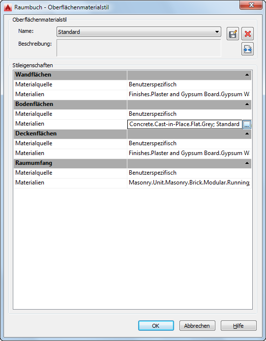

- Klicken Sie auf
- Erstellen oder bearbeiten Sie im Dialogfeld Raumbuch - Oberflächenmaterialstil vorhandene Oberflächenmaterialstile oder laden Sie Oberflächenmaterialstile aus dem Katalog.
- Klicken Sie auf OK.
Änderungen an Oberflächenmaterialstilen werden in der Zeichnung gespeichert. Es empfiehlt sich, die Oberflächenmaterialstile in einem Katalog zu speichern.
- Name
- Listet alle verfügbaren Oberflächenmaterialstile auf.
- Speichern
- Speichert die Änderungen und erstellt eine Kopie des Stils unter einem neuen Namen. Sie können verschiedene Oberflächenmaterialstile in der Zeichnung definieren, indem Sie neue Stile auf Basis von vorhandenen Stilen erstellen und die Materialien anpassen.
- Löschen
- Löscht den aktuellen Stil aus der Zeichnung.
Stileigenschaften
Listet die Materialdefinitionen für die folgenden Raummengenkategorien auf:
- Wandflächen
- Bodenflächen
- Deckenflächen
- Raumumfang
- Materialquelle
- Gibt an, ob die Materialquelle benutzerdefiniert ist oder nach Objekten geordnet.
- Benutzerdefiniert: Die Oberflächenmaterialien sind individuell definiert. Die Materialien werden aus den verfügbaren Materialstilen in der aktuellen Zeichnung genommen.
- Nach Objekt:Oberflächenmaterialien werden auf Grundlage des AutoCAD-Materials berechnet, das dem Objekt zugewiesen ist.
