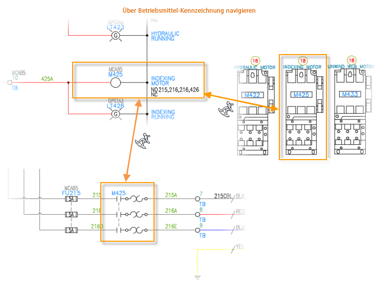

Wählen Sie ein Querverweisformat aus, und fügen Sie Ihren Zeichnungen Querverweise hinzu.
AutoCAD Electrical fügt zusammengehörigen Stromlaufplan-Betriebsmitteln Querverweisinformationen hinzu, die auf die Position des referenzierten Betriebsmittels verweisen. Ein übergeordnetes Betriebsmittel ist mit der Querverweisposition jedes untergeordneten Betriebsmittels beschriftet. Ein untergeordnetes Betriebsmittel ist mit der Querverweisposition seines übergeordneten Betriebsmittels beschriftet.

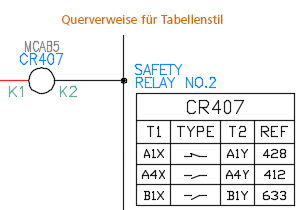

Für übergeordnete Betriebsmittel unterstützt AutoCAD Electrical drei Typen von Querverweisen.
Für untergeordnete Betriebsmittel werden nur Querverweisbeschriftungen im Textformat unterstützt.

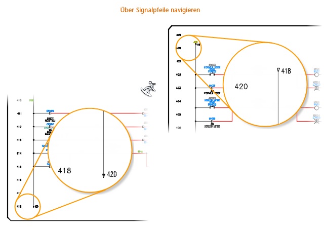

Auch Signalpfeile werden mit Querverweisinformationen versehen. Ein Quellpfeil wird mit der Querverweisposition jedes seiner Zielpfeile beschriftet. Ein Zielpfeil wird mit der Querverweisposition seiner Quelle beschriftet.
Bestimmen Sie Format und Stil von Querverweisen unter Zeichnungseigenschaften Registerkarte Querverweise.
Aktualisierungen von Querverweisen
Wenn für ein Projekt Echtzeit-Querverweiserstellung festgelegt ist, wird die Querverweisbeschriftung immer dann aktualisiert, wenn eine Aktion die Querverweisposition eines Betriebsmittels oder Signalpfeils ändert. Wenn Sie beispielsweise einen Kontakt hinzufügen und ihn einem übergeordneten Betriebsmittel zuordnen, so wird das neue untergeordnete Betriebsmittel in den Querverweis des übergeordneten Betriebsmittels aufgenommen. Wenn Sie ein untergeordnetes Betriebsmittel an eine neue Position verschieben, so wird die Position im Querverweis des übergeordneten Betriebsmittels entsprechend angepasst. Wenn Sie ein untergeordnetes Betriebsmittel löschen, so wird der Verweis auf dieses Betriebsmittel aus dem Querverweis des übergeordneten Betriebsmittels entfernt. Diese Aktualisierungen erfolgen unabhängig davon, ob sich das übergeordnete und das untergeordnete Objekt in derselben Zeichnung befinden oder nicht.

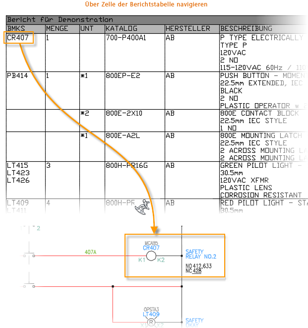

Der Befehl Betriebsmittelquerverweis erstellt zwei Berichte:

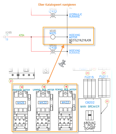

Navigation
Mittels Navigation gelangen Sie zu zugehörigen Betriebsmitteln oder indem Sie dem Pfad eines Signalpfeils folgen. Finden
