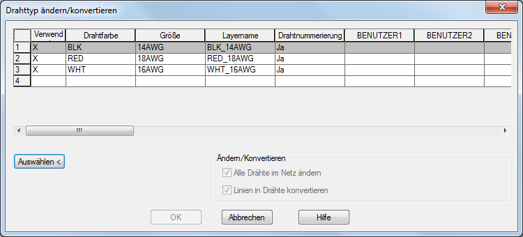

Verwenden Sie das Werkzeug Drahttyp erstellen/bearbeiten, um Drahttypen zu erstellen und vorhandene Drahttypen zu bearbeiten. Finden
Vorhandene Drahtlayer werden im Raster aufgeführt. Die Farbe und Größe dieser Layer können Sie direkt durch Eingeben im Raster ändern. Zum Umbenennen eines Layers klicken Sie mit der rechten Maustaste auf den Namen des Layers und dann auf Layer umbenennen.
Zum Erstellen eines Drahtlayers geben Sie in der leeren Zeile Drahtfarbe und Größe ein. Dem neuen Layer wird automatisch ein Vorgabename gegeben, der jedoch nach Bedarf umbenannt werden kann. Während eines Drahtnummervorgangs erhalten alle Layer Drahtnummern, es sei denn, für einen Layer wurde die Option Keine Drahtnummerierung gewählt. Diese Option ist in manchen Fällen sinnvoll, z. B. bei einpoligen Zeichnungen. Als Layereigenschaften können Sie Farbe, Linientyp und Linienstärke festlegen.
Soll ein Layer kein Drahtlayer mehr sein, wählen Sie die Zeile aus und klicken auf Layer entfernen. Der Layer ist dann weiterhin in der Zeichnung vorhanden, die auf dem Layer eingetragenen Linien werden aber nicht mehr als Drähte betrachtet.
Drahtlayer werden auf Zeichnungsbasis definiert. Klicken Sie auf Importieren, um Drahtlayer aus einer anderen Zeichnung in die aktive Zeichnung einzufügen. Außerdem können Sie Drahtlayer in einer Zeichnungsvorlage definieren. Auf diese Weise erhält jede mit dieser Vorlage erstellte Zeichnung diese vordefinierten Drahtlayer.

Verschieben von Drähten auf einen anderen Drahtlayer
Mit dem Befehl Drahttyp ändern/konvertieren können Sie Drähte in einen anderen Layer verschieben oder Linien in Drähte konvertieren. Finden

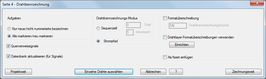

Einrichten der Drahtnummerierung
Format, Typ und Platzierung von Drahtnummern legen Sie auf der Registerkarte Drahtnummern im Dialogfeld Zeichnungseigenschaften fest.
Das Format kann eine Kombination aus Text und austauschbaren Parametern enthalten. Für Drahtnummern werden folgende austauschbare Parameter unterstützt:

Drahtnummern einfügen
Mit dem Befehl Drahtnummern können Sie neue Drahtnummern einfügen oder vorhandene Drahtnummern aktualisieren. Finden
Die Werte der Zeichnungseigenschaften werden vorausgewählt, Sie können diese Einstellungen aber überschreiben. Als fixiert markierte Drahtnummern werden bei der Verwendung des Befehls Drahtnummern nicht aktualisiert. Mit dem Befehl Drahtnummer bearbeiten können Sie eine Drahtnummer als fixiert markieren. Finden
