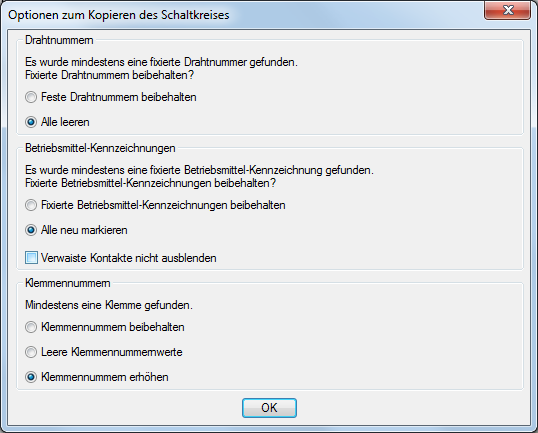

Wenn Sie Betriebsmittel und Drähte in derselben Zeichnung kopieren möchten, verwenden Sie den Befehl Schaltkreis kopieren. Finden
Sie können mehrere Einfügepunkte auswählen, um mehrere Kopien zu erstellen. Betriebsmittelkennzeichnungen werden aktualisiert, sodass sie eindeutig sind. Sie können Klemmennummern aktualisieren.
Um Betriebsmittel und Drähte von einer Zeichnung in eine andere zu kopieren, verwenden Sie die Befehle für die Zwischenablage für Schaltkreise.
Mit den Befehlen Ausschnitt kopieren oder Ausschneiden werden die Betriebsmittel und Drähte in die Zwischenablage für Schaltkreise kopiert. Mit dem Befehl Einfügen können Sie die Objekte anschließend in die aktive Zeichnung oder eine andere Zeichnung einfügen. Unter Umständen müssen Sie die Klemmennummern aktualisieren, da Sie mit diesem Befehl die Klemmennummern nicht erhöhen können.

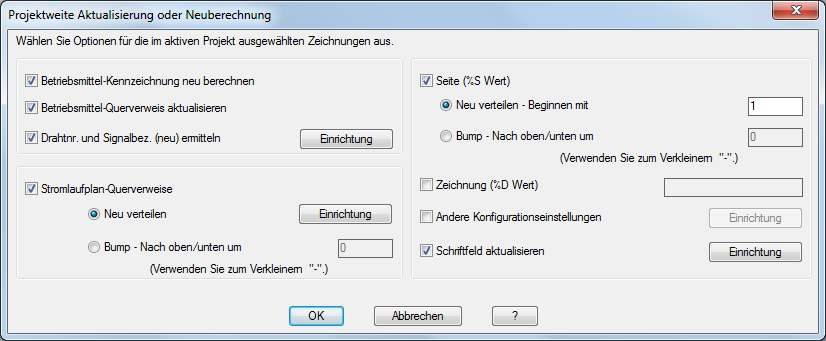

Projektweite Aktualisierungen
Bei einem Entwurf, der einem vorherigen ähnelt, können Sie diese Zeichnungen kopieren und in einem neuen Projekt wiederverwenden. Wahrscheinlich müssen Sie das Referenzsystem aktualisieren, Betriebsmittel neu kennzeichnen, Drahtnummern neu zuweisen und andere Anpassungen vornehmen.
Mit dem Befehl Aktualisieren/Kennzeichnung neu berechnen können Sie all dies mit einem einzigen Befehl durchführen. Finden

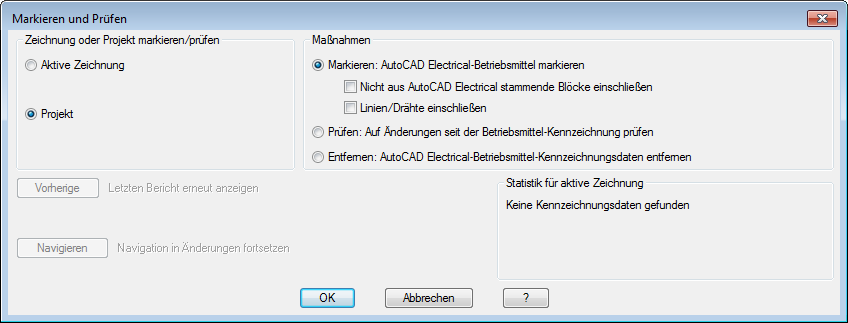

Verfolgen von Änderungen
Wenn Sie Änderungen nachverfolgen möchten, die an Ihren Zeichnungen vorgenommen werden, verwenden Sie den Befehl Markieren/Prüfen. Finden
Mit diesem Befehl können Sie Änderungen nachverfolgen, selbst wenn diese nicht in AutoCAD Electrical vorgenommen werden. Verwenden Sie die Option Markieren, um einen Anfangspunkt zu erstellen. AutoCAD Electrical fügt zu jeder Zeichnung und jedem Betriebsmittel einige unsichtbare Informationen hinzu.
Wenn Sie sehen möchten, welche Änderungen von diesem Punkt an vorgenommen wurden, führen Sie denselben Befehl erneut aus und wählen die Option Überprüfen. Ein Bericht mit allen Änderungen wird angezeigt. Sie können den Bericht drucken oder direkt zu geänderten Objekten navigieren.
