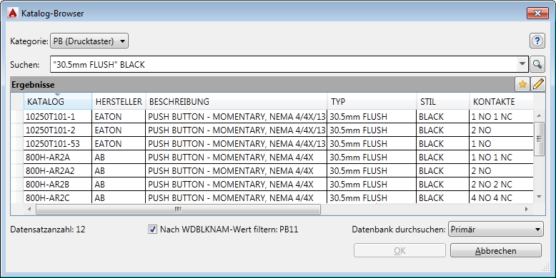

Katalog-Browser (Dialogfeld)
Fügen Sie ein Betriebsmittel aus der Katalogdatenbank ein, weisen Sie einem Betriebsmittel einen Katalogwert zu, oder bearbeiten Sie die Katalogdatenbank.
Finden
 Befehlseingabe:  AECATALOGOPEN
Liste der Optionen
Die folgenden Optionen werden angezeigt:
Kategorie
Wählt die zu durchsuchende Katalogtabelle aus
Die Kategorie ist in folgenden Fällen vorab ausgewählt:
  • Bei Verwendung des Browsers im Suchmodus zur Zuweisung des Katalogwerts zu einem Betriebsmittel. Die Kategorie basiert auf dem ausgewählten Betriebsmittel.
  • Das Projekt ist auf Immer Tabelle MISC_CAT verwenden eingestellt.
Suchen
Legt die Suchkriterien fest. Die Suche wird nur in den Feldern durchgeführt, die im Browser angezeigt werden. Die Verwendung des Operators UND wird angenommen. Die Verwendung von ODER und Ausdrücken mit exakter Wortfolge werden unterstützt.
Beispiele:
  • Rot beleuchtet - Zeigt Datensätze an, die sowohl Rot als auch beleuchtet in einem beliebigen angezeigten Feld enthalten, wobei diese Begriffe nicht unbedingt direkt aufeinander folgen müssen.
  • Rot ODER beleuchtet - Zeigt Datensätze an, die entweder Rot oder beleuchtet in einem beliebigen angezeigten Feld enthalten
  • Rot beleuchtet - Zeigt Datensätze mit dieser exakten Wortgruppe in einem beliebigen angezeigten Feld an.
Während der Eingabe des Suchtexts werden die Namen von Herstellern und frühere Suchvorgänge, die diesem Suchtext entsprechen, in einer Dropdown-Liste angezeigt.
Anmerkung: Unterbaugruppenelemente, wie durch einen Wert für BAUGRUPPENLISTE definiert, werden nicht in die Suchergebnisse aufgenommen. Verwenden Sie den Bearbeitungsmodus des Katalog-Browsers zum Anzeigen und Bearbeiten von Unterbaugruppenelementen.
Führt die Suche auf Grundlage des Suchtexts durch
Zeigt die zuvor in die Favoritenliste für die aktive Kategorie hinzugefügten Katalogeinträge an
Wechselt in den Bearbeitungsmodus, in dem Sie Katalogeinträge hinzufügen und vorhandene Einträge bearbeiten können
Datenbank durchsuchen
Steuert, ob die primäre oder sekundäre Datenbank aktiv ist. Wenn keine sekundäre Datenbank für das aktive Projekt definiert ist, ist die Option für die sekundäre Datenbank deaktiviert.

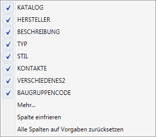

Kontextmenü der Spaltenüberschrift
Klicken Sie mit der rechten Maustaste auf eine Spaltenüberschrift im Ergebnisabschnitt, um das Kontextmenü anzuzeigen.
Spaltenbeschriftungsliste
Steuert die Sichtbarkeit der Spalte
Mehr...
Zeigt das Dialogfeld Anzuzeigende Spalten an. Hier können Sie die Sichtbarkeit aller Spalten in der angezeigten Datenbanktabelle ändern.
Spalte einfrieren/freigeben
Friert eine Spalte ein, sodass bei einem Bildlauf alle Spalten links neben der eingefrorenen Spalte sichtbar bleiben
Alle Spalten auf Vorgaben zurücksetzen
Macht alle an Spalten vorgenommenen Änderungen rückgängig. Dies schließt Änderungen an Größe, Reihenfolge und Sichtbarkeit ein
