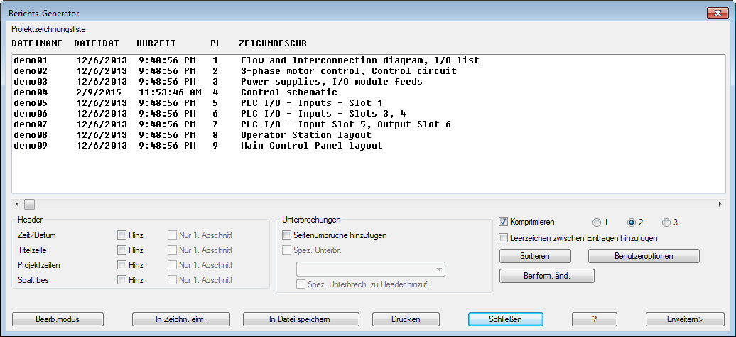

Extrahiert die Einstellungen jeder Zeichnung im Projekt und zeigt sie in einem Bericht an.
Klicken Sie auf
. Finden
- (Optional) Wählen Sie im Projekt-Manager Ordner aus.
- Klicken Sie mit der rechten Maustaste auf den Projekt- oder Ordnernamen, und wählen Sie Zeichnungsverzeichnis aus.
- (Optional) Klicken Sie im Dialogfeld Bericht zur Zeichnungsliste auf Format, und navigieren Sie zu einer Berichtsformatdatei.
- Klicken Sie auf Neuer Bericht.
- Wählen Sie die zu verarbeitenden Zeichnungen aus.
Anmerkung: Im Projekt-Manager ausgewählte Ordner sind im Dialogfeld Zu verarbeitende Zeichnungen wählen vorausgewählt.
- Klicken Sie auf OK.
- Gehen Sie wie folgt vor:
- Berichtsformat ändern
- In einer Datei speichern
- Den Bericht als Tabelle platzieren
- Drucken
