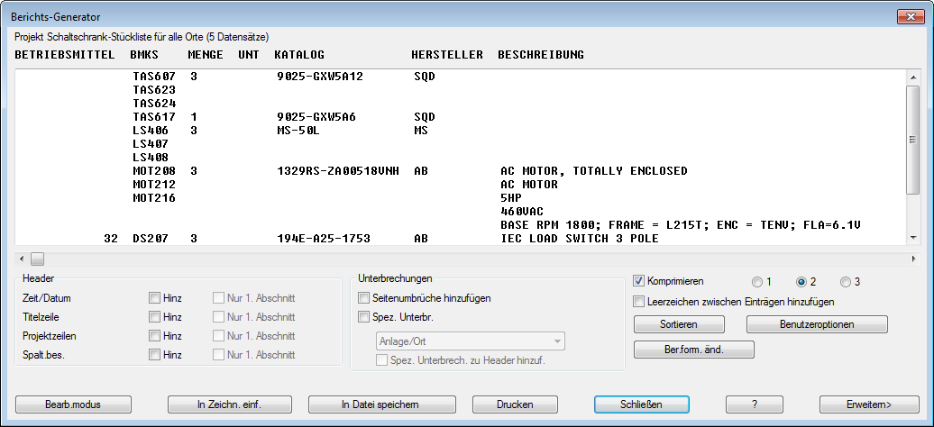

In diesem Abschnitt erfahren Sie, wie Berichte zu Stromlaufplänen und Schaltschränken erstellt werden. Des Weiteren erfahren Sie hier, wie das Berichtsformat geändert, ein Bericht in eine Datei gespeichert bzw. in eine Zeichnung eingefügt wird.
Erstellen eines Stromlaufplan- oder Schaltschrankberichts
  1. Gehen Sie dann wie folgt vor:
    • Klicken Sie auf Registerkarte BerichteGruppe StromlaufplanBerichte. Finden
    • Klicken Sie auf Registerkarte BerichteGruppe SchaltschrankBerichte. Finden
  2. Wählen Sie aus der Berichtsliste den Bericht aus, der erstellt werden soll.
  3. Wählen Sie aus, ob das gesamte Projekt, die aktuelle Zeichnung oder bestimmte Betriebsmittel verarbeitet werden sollen.
  4. Legen Sie ggf. die Berichtsoptionen fest.
  5. Wählen Sie ggf. die zu extrahierenden Anlagenbezeichnungen oder Ortsbezeichnungen.
    • Alle. Extrahiert alle Betriebsmittel unabhängig vom Wert.
    • Leer. Extrahiert nur die Betriebsmittel, die keinen Wert haben.
    • Benannte. Extrahiert nur die Betriebsmittel mit einem Wert, der dem in das Feld eingegebenen Wert entspricht. Platzhalterzeichen werden unterstützt.
  6. Geben Sie an, ob die Projektdatenbank oder die Drahtverbindungstabelle mit veralteten Zeichnungen aktualisiert werden sollen.
  7. Klicken Sie auf OK.
  8. Sortieren Sie den Bericht, ändern Sie das Format, oder bearbeiten Sie die Daten.
  9. Speichern Sie den Bericht in einer Datei, platzieren Sie ihn als Tabelle in die Zeichnung, oder drucken Sie ihn aus.

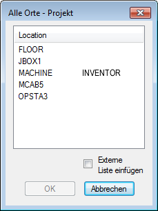

  6. Wählen Sie die zu extrahierenden Anlagen- oder Ortsbezeichnungen aus.
      Die Schaltfläche Zeichnung ist deaktiviert, aber Sie können einen Wert aus der Projektliste auswählen. Die Projektlisten für Installation und Position enthalten Werte aus der Inventor-Baugruppe. Werte aus Inventor werden in der Spalte Quelle angegeben.
Anmerkung: Es werden alle Zeichnungen im Projekt verarbeitet, wenn Sie Inventor einschließen.

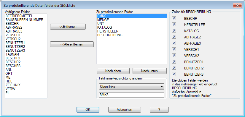

Ändern des Berichtsformats
Legen Sie fest, welche Felder in den Bericht aufgenommen werden sollen, sowie die Reihenfolge der Felder, die Feldbeschriftungen und die Feldausrichtung.
  1. Erstellen Sie einen Bericht.
  2. Wählen Sie im Dialogfeld Berichts-Generator die Option Berichtsformat ändern aus.
  3. Klicken Sie in der Liste Verfügbare Felder auf das Feld, das der Liste Zu protokollierende Felder hinzugefügt werden soll.
  4. Wählen Sie in der Liste Zu protokollierende Felder ein Feld aus.
    • Verwenden Sie die Schaltflächen Nach oben und Nach unten, um die Reihenfolge der Felder zu ändern.
    • Bearbeiten Sie den Feldnamen.
    • Wählen Sie eine Ausrichtung für das Feld aus.
  5. (Nur Stücklistenbericht) Wählen Sie die Felder aus, die in das mehrzeilige Feld für die Beschreibung aufgenommen werden sollen.
    Anmerkung: Wenn in der Liste Zu protokollierende Felder ein Feld aufgeführt ist, wird es auch dann nicht in die mehrzeilige Beschriftung aufgenommen, wenn die Liste Zeilen für BESCHREIBUNG aktiviert ist.
  6. Klicken Sie auf OK, um das geänderte Format unter dem vorgegebenen Dateinamen zu speichern, oder klicken Sie auf OK und Speichern unter, um das Format unter einem anderen Dateinamen zu speichern.
  7. Klicken Sie auf Schließen.

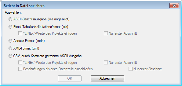

Speichern des Berichts in eine Datei
  2. Wählen Sie im Dialogfeld Berichts-Generator die Option In Datei speichern aus.
  3. Wählen Sie das Dateiformat aus.
  4. Wählen Sie eine Option für den ausgewählten Dateityp aus.
    • LINEx-Werte: wie in Berichten gekennzeichnete Projektbeschreibungszeilen.
    • Beschriftungen: Beschriftungen der Felder in dem Bericht.
    • Nur erster Abschnitt: Wenn der Bericht spezielle Unterbrechungen enthält, legen Sie fest, ob diese nur im ersten Abschnitt enthalten sein sollen.
  5. Klicken Sie auf OK.
  6. Geben Sie einen Dateinamen ein, definieren Sie den Pfad, und klicken Sie auf Speichern.
  7. Das Dialogfeld Optionale Skriptdatei wird angezeigt, in dem Sie mit den Berichtsdaten einen optionalen Skript ausführen können.
  8. Klicken Sie im Dialogfeld Berichts-Generator auf Schließen.

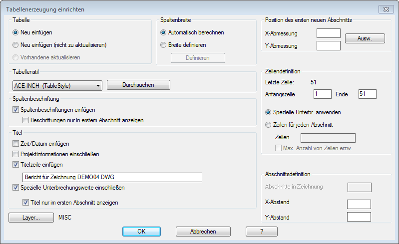

Einfügen eines Berichts als Tabelle
  2. Wählen Sie im Dialogfeld Berichts-Generator In Zeichnung einfügen aus.
  3. Wählen Sie den Tabellentyp aus:
    • Neu einfügen: Wenn der gleiche Bericht zu einem späteren Zeitpunkt erneut ausgeführt wird, kann die Tabelle aktualisiert werden.
    • Neu einfügen (nicht zu aktualisieren): Wenn der gleiche Bericht zu einem späteren Zeitpunkt erneut ausgeführt wird, wird die Tabelle nicht aktualisiert.
    • Vorhandene aktualisieren: Wenn eine vorhandene Tabelle vorliegt, die dem Bericht entspricht, wird diese aktualisiert. Diese Option ist nicht verfügbar, wenn es keine passenden Tabellen für den Bericht gibt.
  4. Wählen Sie einen Tabellenstil aus der Liste. Sie können zu einer anderen Zeichnung wechseln und der Auswahlliste in dieser Zeichnung einen beliebigen Tabellenstil hinzufügen.
  5. Geben Sie an, ob Titelinformationen aufgenommen werden sollen.
  6. Geben Sie die Methode zur Berechnung der Breite der Spalten an.
  7. Geben Sie die XY-Koordinaten für die obere linke Ecke der Tabelle an. Wenn Sie die Koordinaten leer lassen, werden Sie aufgefordert, eine Position auszuwählen, nachdem Sie auf OK geklickt haben.
  8. Geben Sie einen Anfangs- und Endzeilenwert ein. Die Vorgabeeinstellung legt fest, dass alle Zeilen der Berichtsdaten berücksichtigt werden.
  9. Legen Sie die Optionen für die Zeilen fest:
    • Spezielle Unterbr. anwenden: Wenn Sie im Dialogfeld Berichts-Generator spezielle Unterbrechungen auswählen, können Sie die Tabelle anhand dieser Werte in separate Tabellenobjekte aufteilen.
    • Zeilen für jeden Abschnitt: Legt fest, dass der Bericht anhand der Werte im Dialogfeld Zeilen in separate Tabellenobjekte aufgeteilt wird.
  10. Wenn Tabellenabschnitte definiert sind:
    • Geben Sie die maximale Anzahl an Tabellenabschnitten an, die in den einzelnen Zeichnungen eingefügt werden können. Ein leerer Wert bedeutet eine unbegrenzte Anzahl von Abschnitten in der Zeichnung.
    • Geben Sie die X- und Y-Koordinaten für den Abstand zwischen dem Ende eines Tabellenabschnitts und dem Anfang des nächsten Tabellenabschnitts an. Diese Werte werden verwendet, wenn sich mehrere Ausschnitte in derselben Zeichnung befinden.
  11. Klicken Sie auf OK.
    Wenn Sie die XY-Koordinaten nicht festgelegt haben, wird der Cursor als ein Feld angezeigt, das die Größe der Tabelle beim Erstellen approximiert. Um den Objektfangmodus zu verwenden, geben Sie in die Befehlszeile ein S ein.

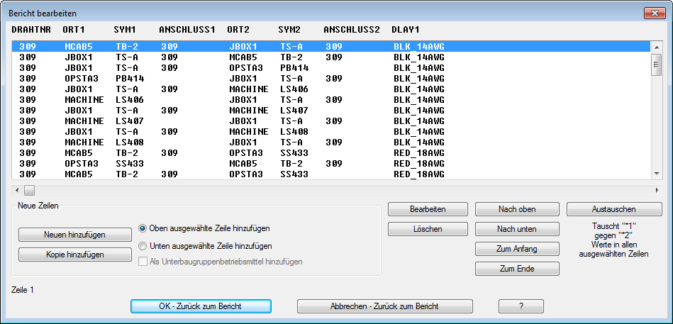

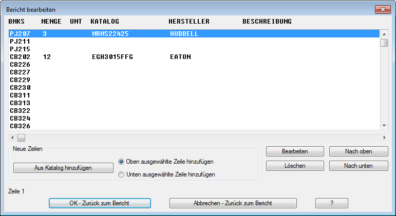

Bearbeiten eines Berichts
Sie können einen Bericht ändern, bevor Sie ihn in eine Zeichnung einfügen oder in eine Datei speichern. Sie können die Daten im Bericht nach oben oder unten verschieben, Zeilen aus einem Katalog hinzufügen und Zeilen löschen.
  2. Wählen Sie im Dialogfeld Berichts-Generator den Bearbeitungsmodus aus.
  3. Wählen Sie eine Zeile im Bericht aus.
  4. Klicken Sie auf Bearbeiten, um einzelne Werte in dieser Zeile zu ändern.
  5. Wählen Sie im Bericht eine Zeile bzw. eine Zeilengruppe aus.
    • Klicken Sie auf Löschen, um die ausgewählten Zeilen zu entfernen.
    • Verwenden Sie die verfügbaren Optionen zum Verschieben, um die Reihenfolge der ausgewählten Zeilen zu ändern.
  6. Fügen Sie mit den verfügbaren Optionen zusätzliche Datenzeilen im Bericht ein. Die Optionen unterscheiden sich je nach Berichtstyp.
  7. Wenn der Bericht Informationen zur Verdrahtung enthält, kann jedes Zeilenelement im Bericht zwei verbundene Betriebsmittel enthalten, die als Von- und Zu-Betriebsmittel bezeichnet werden. Die Von-Feldbeschriftungen enden auf eine 1 und die Zu-Feldbeschriftungen auf eine 2.
    Klicken Sie auf Austauschen, um die Von- und Zu-Feldwerte auszutauschen.
  8. Klicken Sie auf OK - Zurück zum Bericht.
