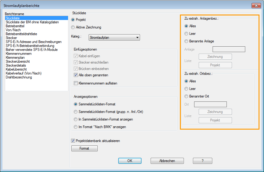

Filtern nach Anlagen- und Ortswerten
Sie können die Anlagen- und Ortsfilter verwenden, um zu steuern, welche Informationen extrahiert werden. Wenn Sie beispielsweise die Ortsbezeichnung CUSTOMER allen vom Kunden bereitgestellten Betriebsmitteln zuweisen, können Sie jeden Bericht mithilfe der Ortsbezeichnung filtern. Verwenden Sie im Dialogfeld des Berichts die Abschnitte Benannter Ort und Benannte Anlage, um den Bericht nach bestimmten Werten zu filtern.
Verwenden Sie ein Komma zum Trennen mehrerer Filterwerte. Beispiel: Geben Sie CUSTOMER,FIELD ein, um einen Bericht mit Betriebsmitteln mit dem Ortswert CUSTOMER oder FIELD zu generieren.
Sie können die Filter auch dazu verwenden, um Betriebsmittel anhand des Anlagen- oder Ortswerts auszuschließen. Beispiel: Um einen Bericht mit allen Betriebsmitteln außer den Betriebsmitteln mit dem Ortswert CUSTOMER zu generieren, geben Sie unter Benannter Ort ~CUSTOMER ein. Durch die Tilde (~) werden im Bericht alle Betriebsmittel mit der Ortsbezeichnung CUSTOMER ausgeschlossen.

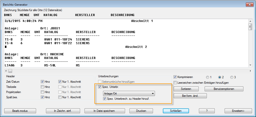

Wenn Sie einen Bericht generieren, klicken Sie im Dialogfeld Berichts-Generator auf In Zeichnung einf., um ihn als Tabelle einzufügen. Verwenden Sie die Optionen im Dialogfeld Tabellenerzeugung einrichten, um folgende Schritte auszuführen:
Außerdem können Sie aus den folgenden Optionen wählen:

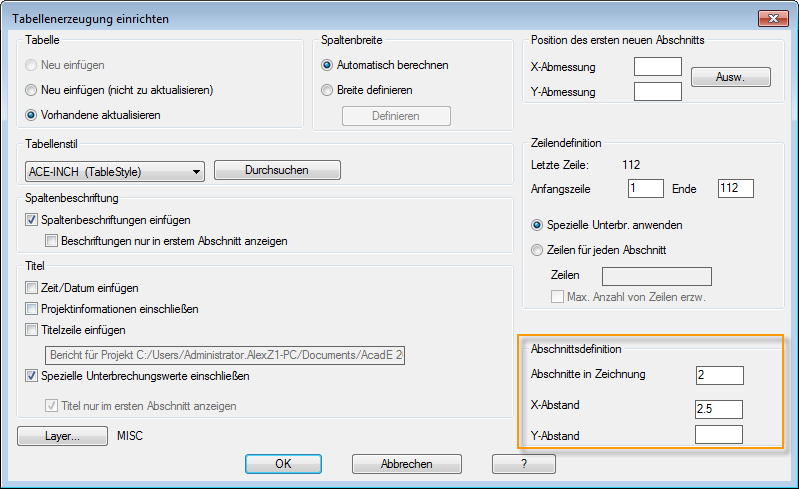

Aufteilen eines Berichts in mehrere Tabellen
Möglicherweise möchten Sie eine Berichtstabelle in mehrere Abschnitte aufteilen. Die mehreren Tabellenobjekte werden als eine Berichtstabelle aufgefasst und werden aktualisiert, wenn Sie das nächste Mal den gleichen Bericht ausführen. Abschnitte werden nach Bedarf hinzugefügt oder entfernt.
Es gibt zwei Möglichkeiten, um einen Bericht in mehrere Tabellen aufzuteilen:
Wenn der Berichtsumfang auf Projekt festgelegt wurde, können Sie eine Berichtstabelle in mehreren Zeichnungen aufteilen. Wenn Sie wie oben beschrieben eine Unterbrechung definiert haben, können Sie festlegen, wie viele Tabellenabschnitte in jeder Zeichnung erstellt werden sollen.
Wenn die Option Abschnitte in Zeichnung leer ist, werden alle Tabellen für den Bericht in der gleichen Zeichnung eingefügt. Wenn Sie für Abschnitte in Zeichnung einen Wert eingegeben haben, werden Sie jedes Mal, wenn diese Anzahl an Tabellenabschnitten erreicht ist, aufgefordert, eine andere Zeichnung anzugeben. Sie können die Tabellen in vorhandene oder neue Zeichnungen einfügen. Neue Zeichnungen werden zum aktiven Projekt hinzugefügt.

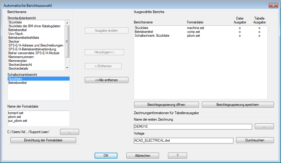

Ausführen von Berichtsgruppen
Sie können Berichte einzeln ausführen oder Automatische Berichte verwenden, um eine Berichtsgruppe auszuführen. Wenn Sie eine Berichtsgruppe ausführen, können Sie die einzelnen Berichte in einer Datei speichern, sie einzeln als Tabelle platzieren oder beides. Finden
Wählen Sie den Berichtsnamen und Formatdatei (.set) für jeden Bericht, den Sie ausführen möchten. Die Formatdateien sollten entweder die Dateiausgabe, die Tabellenausgabe oder beides definieren.
Sie können die Berichtsgruppierung speichern, um diese Berichtsgruppe jederzeit ausführen zu können.
Anmerkung: Formatdateien sind für jeden Bericht erforderlich, der berücksichtigt werden soll, wenn Sie Automatische Berichte ausführen.
