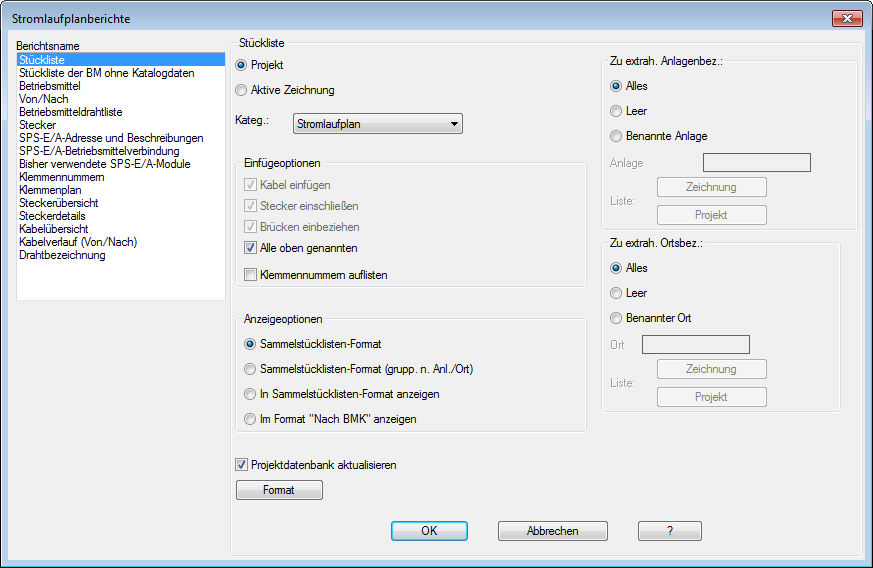

Stromlaufplanberichte (Dialogfeld)
Erstellt einen Bericht zum Extrahieren von Informationen von Stromlaufplan-Betriebsmitteln und -verdrahtungen.
Finden
Befehlseingabe: AESCHEMATICREPORT
Liste der Optionen
Die folgenden Optionen werden angezeigt:
Anmerkung: Die Optionen variieren je nach dem ausgewählten Berichtsnamen.
Berichtsname
Gibt an, welcher Bericht ausgeführt werden soll.
Bereich Bericht
Geben Sie an, ob das Projekt, die aktive Zeichnung oder ausgewählte Objekte verarbeitet werden sollen. Wenn Projekt ausgewählt ist, bieten einige Berichte eine Option zur Auswahl der zu verarbeitenden Zeichnungen.
Kategorie
Vorgabemäßig extrahiert der Bericht Stromlaufplan-Betriebsmittel. Wählen Sie eine andere Kategorie, um den Bericht für einpolige, einpolige Busverzweigungs-, Hydraulik-, Pneumatik-, P&ID-, oder benutzerdefinierte Betriebsmittel auszuführen. Diese Betriebsmittel sind jeweils durch einen eindeutigen WDTYP-Attributwert gekennzeichnet.
Zu extrahierende Anlagenbezeichnungen
Filtert die extrahierten Informationen für den Bericht basierend auf Anlagenwerten.
Alle
Extrahiert alle Betriebsmittel unabhängig vom Anlagenwert.
Leer
Extrahiert nur die Betriebsmittel, die keinen Anlagenwert haben.
Benannte Anlage
Extrahiert nur die Betriebsmittel mit einem Anlagenwert, der dem in das Feld eingegebenen Wert entspricht. Platzhalterzeichen werden unterstützt.
  • Zeichnung. Wählen Sie einen oder mehrere Anlagenwerte in einer Liste von Werten aus, die in der aktiven Zeichnung verwendet werden.
  • Projekt. Wählen Sie einen oder mehrere Anlagenwerte in einer Liste von Werten aus, die im Projekt verwendet werden.
Zu extrahierende Ortsbezeichnungen
Filtert die extrahierten Informationen für den Bericht basierend auf Ortswerten.
Alle
Extrahiert alle Betriebsmittel unabhängig vom Ortswert.
Leer
Extrahiert nur die Betriebsmittel, die keinen Ortswert haben.
Benannter Ort
Extrahiert nur die Betriebsmittel mit einem Ortswert, der dem in das Feld eingegebenen Wert entspricht. Platzhalterzeichen werden unterstützt.
  • Zeichnung. Wählen Sie einen oder mehrere Ortswerte in einer Liste von Werten aus, die in der aktiven Zeichnung verwendet werden.
  • Projekt. Wählen Sie einen oder mehrere Ortswerte in einer Liste von Werten aus, die im Projekt verwendet werden.
Projektdatenbank aktualisieren
Gibt an, ob die Projektdatenbank mit den aktuellen Zeichnungsdaten aktualisiert werden soll.
Liste
Zeigt eine Liste von Zeichnungen an, die seit der letzten Aktualisierung der Drahtverbindungstabelle geändert wurden. Verwenden Sie diese Liste, um zu entscheiden, ob die Drahtverbindungstabelle aktualisiert wird.
Drahtverbindungstabelle aktualisieren
Legt fest, dass die Drahtverbindungstabelle mit den aktuellen Verdrahtungsinformationen aktualisiert wird.
Format
Öffnet ein Dialogfeld, in dem Sie eine Formatdatei (.set) auswählen können. Verwenden Sie eine Formatdatei, um die Felder, die Feldreihenfolge und vieles mehr vorab zu definieren.
Nur Stücklistenbericht
Einfügeoptionen
Kabel einfügen
Gibt an, dass Kabeldaten in den Bericht aufgenommen werden sollen.
Stecker einschließen
Gibt an, dass Steckerdaten in den Bericht aufgenommen werden sollen.
Brücken einbeziehen
Gibt an, dass Brückendaten in den Bericht aufgenommen werden sollen.
Alle oben genannten
Gibt an, dass Kabel-, Stecker- und Brückendaten in den Bericht aufgenommen werden sollen.
Klemmennummern auflisten
Listet jede einzelne Klemme im Format Leisten-ID:Klemmennummer auf. Andernfalls werden Klemmen der gleichen Klemmenleiste zu einem einzigen Eintrag mit einer Menge kombiniert.
Anzeigeoptionen
Sammelstücklisten-Format
Kombiniert und sammelt Betriebsmittel mit den gleichen Kataloginformationen. Unterbaugruppenelemente und mehrere Katalogwerte werden als Zeilenelemente direkt nach dem Hauptkatalogelement gemeldet.
Sammelstücklisten-Format (gruppiert nach Anlage/Ort)
Kombiniert und sammelt Betriebsmittel mit den gleichen Katalog-, Anlagen- und Ortswerten in einer Tabelle. Unterbaugruppenelemente und mehrere Katalogwerte werden als Zeilenelemente direkt nach dem Hauptkatalogelement gemeldet.
In Sammelstücklisten-Format anzeigen
Jeder Katalogwert wird gemeldet und tabellarisch als einzelnes Zeilenelement dargestellt. Unterbaugruppenelemente und mehrere Katalogwerte werden als separate Zeilenelemente gemeldet.
Im Format "Nach BMK" anzeigen
Alle Instanzen einer bestimmten Betriebsmittel- oder Klemmenkennzeichnung werden als ein Zeilenelement gemeldet.
Nur Betriebsmittelbericht
Optionen
Betriebsmittel einbeziehen
Gibt an, dass Stromlaufplan-Betriebsmitteldaten in den Bericht aufgenommen werden sollen.
Kabelbezeichnungen einbeziehen
Untergeordnete Symbole einfügen
Gibt an, dass Hilfssymboldaten in den Bericht aufgenommen werden sollen.
Nur Bericht zu Betriebsmitteldrahtlisten
Optionen
Einzelklemmen einschließen
Gibt an, dass Klemmendaten in den Bericht aufgenommen werden sollen.
Stecker-/Buchsen einfügen
