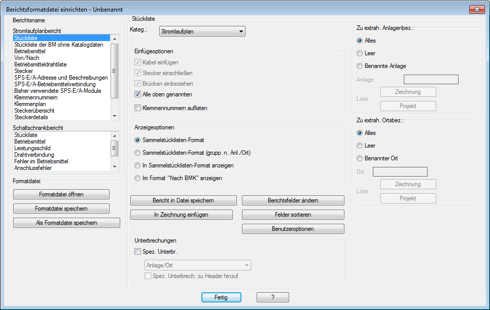

Berichtsformatdatei einrichten (Dialogfeld)
Erstellt oder bearbeitet eine Formatdatei (.set) für einen Bericht. Eine Formatdatei definiert die Felder, die in den Bericht aufgenommen werden sollen, die Reihenfolge der Felder, die Tabellenoptionen und vieles mehr.
Finden
Befehlseingabe: AEFORMATFILE
Liste der Optionen
Die folgenden Optionen werden angezeigt:
Anmerkung: Die Optionen variieren je nach dem ausgewählten Berichtsnamen.
Berichtsname
Gibt an, welcher Bericht ausgeführt werden soll.
Anmerkung: Der Bericht Fehlende Niveau-/Sequenzzuordnungen steht in künftigen Releases nicht mehr zur Verfügung.
Formatdatei
Formatdatei öffnen
Navigiert zu einer Formatdatei, die geöffnet und bearbeitet werden soll.
Formatdatei speichern
Speichert eine Formatdatei, die beim Ausführen eines einzelnen Berichts oder einer Berichtsgruppe mit Automatische Berichte verwendet werden soll.
Als Formatdatei speichern
Speichert eine Formatdatei mit einem anderen Namen.

Kategorie
Vorgabemäßig extrahiert der Bericht Stromlaufplan-Betriebsmittel. Wählen Sie eine andere Kategorie, um den Bericht für einpolige, einpolige Busverzweigungs-, Hydraulik-, Pneumatik-, P&ID-, oder benutzerdefinierte Betriebsmittel auszuführen. Diese Betriebsmittel sind jeweils durch einen eindeutigen WDTYP-Attributwert gekennzeichnet.
Zu extrahierende Anlagenbezeichnungen
Filtert die extrahierten Informationen für den Bericht basierend auf Anlagenwerten.
Alle
Extrahiert alle Betriebsmittel unabhängig vom Anlagenwert.
Leer
Extrahiert nur die Betriebsmittel, die keinen Anlagenwert haben.
Benannte Anlage
Extrahiert nur die Betriebsmittel mit einem Anlagenwert, der dem in das Feld eingegebenen Wert entspricht. Platzhalterzeichen werden unterstützt.
  • Zeichnung. Wählen Sie einen oder mehrere Anlagenwerte in einer Liste von Werten aus, die in der aktiven Zeichnung verwendet werden.
  • Projekt. Wählen Sie einen oder mehrere Anlagenwerte in einer Liste von Werten aus, die im Projekt verwendet werden.

Bericht in Datei speichern
Öffnet ein Dialogfeld, in dem Sie die Einstellungen festlegen können, die verwendet werden, wenn Sie einen Bericht in einer Datei speichern. Folgende Einstellungen sind verfügbar:
  • Dateitypen
  • Option zum Festlegen, ob Titelzeilen, Zeit, Datum, Spaltenbeschriftungen usw. berücksichtigt werden sollen
  • Option zum Festlegen, ob bei einem Bericht mit mehreren Abschnitten nur die berücksichtigten Zeilen im ersten Abschnitt angezeigt werden sollen
Berichtsfelder ändern
Öffnet ein Dialogfeld, in dem Sie folgende Schritte ausführen können:
  • Felder, die in den Bericht aufgenommen werden sollen, aus einer Liste verfügbarer Felder auswählen
  • Feldreihenfolge festlegen
  • Spaltenbeschriftungen definieren
  • Feldausrichtung definieren
In Zeichnung einfügen
Öffnet ein Dialogfeld, in dem Sie die Einstellungen festlegen können, die verwendet werden, wenn Sie den Bericht als Tabelle einfügen. Folgende Einstellungen sind verfügbar:
  • Tabellenstil
  • Spaltenbreite
  • Titel
  • Layer
  • Abschnittsdefinition und -platzierung
Felder sortieren
Öffnet ein Dialogfeld, in dem Sie die Felder auswählen können, die zum Sortieren der Berichtsdaten verwendet werden sollen.
Benutzeroptionen
Öffnet ein Dialogfeld, in dem Sie angeben können, welche benutzerdefinierten Optionen ausgeführt werden sollen, wenn der Bericht erstellt wird.
Unterbrechungen
Spezielle Unterbrechungen
Sortiert und unterteilt den Bericht in Abschnitte basierend auf den ausgewählten Werten. In der Dropdown-Liste werden die für den Bericht zulässigen speziellen Unterbrechungen angezeigt.
Spezielle Unterbrechungswerte zu Header hinzufügen
Fügt dem Seitenheader den speziellen Unterbrechungswert hinzu. Wenn Sie z. B. die spezielle Unterbrechung Anlage/Ort auswählen, werden die Anlagen- und Ortswerte für diesen Abschnitt im Header des Abschnitts angezeigt.
Nur Stücklistenbericht
Einfügeoptionen
Kabel einfügen
Gibt an, dass Kabeldaten in den Bericht aufgenommen werden sollen.
Stecker einschließen
Gibt an, dass Steckerdaten in den Bericht aufgenommen werden sollen.
Brücken einbeziehen
Gibt an, dass Brückendaten in den Bericht aufgenommen werden sollen.
Alle oben genannten
Gibt an, dass Kabel-, Stecker- und Brückendaten in den Bericht aufgenommen werden sollen.
Klemmennummern auflisten
Listet jede einzelne Klemme im Format Leisten-ID:Klemmennummer auf. Andernfalls werden Klemmen der gleichen Klemmenleiste zu einem einzigen Eintrag mit einer Menge kombiniert.
Anzeigeoptionen
Sammelstücklisten-Format
Kombiniert und sammelt Betriebsmittel mit den gleichen Kataloginformationen. Unterbaugruppenelemente und mehrere Katalogwerte werden als Zeilenelemente direkt nach dem Hauptkatalogelement gemeldet.
Sammelstücklisten-Format (gruppiert nach Anlage/Ort)
Kombiniert und sammelt Betriebsmittel mit den gleichen Katalog-, Anlagen- und Ortswerten in einer Tabelle. Unterbaugruppenelemente und mehrere Katalogwerte werden als Zeilenelemente direkt nach dem Hauptkatalogelement gemeldet.
In Sammelstücklisten-Format anzeigen
Jeder Katalogwert wird gemeldet und tabellarisch als einzelnes Zeilenelement dargestellt. Unterbaugruppenelemente und mehrere Katalogwerte werden als separate Zeilenelemente gemeldet.
Im Format "Nach BMK" anzeigen
Alle Instanzen einer bestimmten Betriebsmittel- oder Klemmenkennzeichnung werden als ein Zeilenelement gemeldet.
