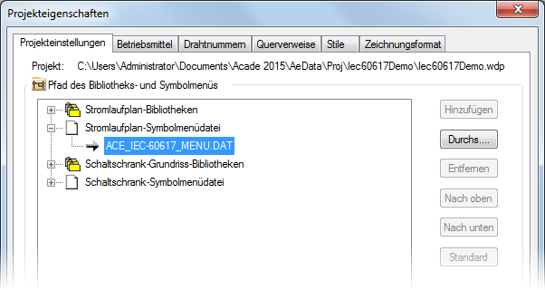

Mit der Registerkarte Projekteinstellungen des Dialogfelds Projekteigenschaften definieren Sie den Pfad zu den Bibliothekssymbolen, die Sie für ein bestimmtes Projekt verwenden möchten.

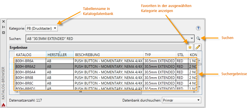

Einfügen eines Betriebsmittels aus der Katalogdatenbank

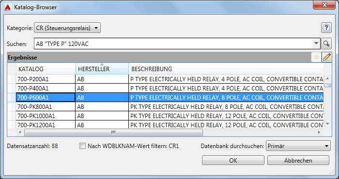

Wenn Sie ein Projekt mit einer Betriebsmittelliste beginnen und die Teilenummern bereits kennen, können Sie Betriebsmittel, die Sie einfügen möchten, direkt aus der Katalogdatenbank auswählen. Zum Einfügen von Betriebsmitteln aus der Katalogdatenbank verwenden Sie die Palette Katalog-Browser. Finden
Mit der Suchfunktion können Sie nach dem gewünschten Katalog suchen. Die von Ihnen verwendeten Suchwerte können über die Dropdown-Liste Suchen einfach wieder verwendet werden.
Die Kataloginformationen werden dem Symbol automatisch hinzugefügt. Diese Beschriftung können Sie in dem Dialogfeld, das beim Einfügen eines Symbols eingeblendet wird, weiter bearbeiten.
Wenn das benötigte Symbol noch nicht mit der Katalognummer verknüpft ist, können Sie das Symbolmenü direkt vom Katalog-Browser aus öffnen, um es einzufügen. Ab diesem Zeitpunkt ist das Symbol mit der Katalognummer verknüpft. Wenn Sie den ausgewählten Katalogwert häufiger benötigen, können Sie ihn auch Ihren Favoriten hinzufügen.

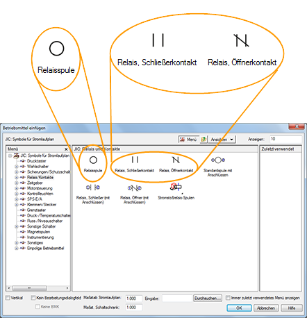

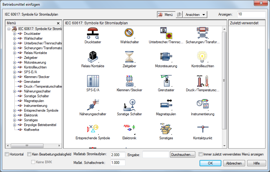

Einfügen eines Betriebsmittels aus dem Symbolmenü
Über das Symbolmenü können Sie ein Symbol einfügen, indem Sie den Symboltyp auswählen, beispielsweise einen Schließer oder einen Wahlschalter mit 3 Positionen. Nach dem Einfügen des Symbols können Sie es mit Beschreibungen, Katalogdaten usw. beschriften.
Es gibt unterschiedliche Symbolmenüs für die verschiedenen Bibliothekssätze. Verwenden Sie die Registerkarte Projekteinstellungen im Dialogfeld Projekteigenschaften zum Definieren des Symbolmenüs, das für ein bestimmtes Projekt verwendet werden soll.

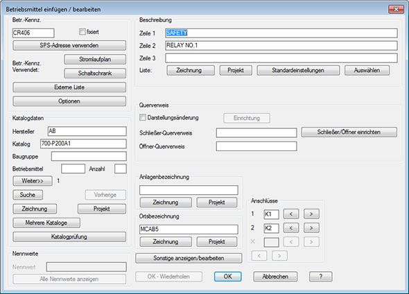

Beschriften des Symbols
Beschriften Sie das Symbol nach dem Einfügen mit Beschreibungen, Katalogdaten usw.

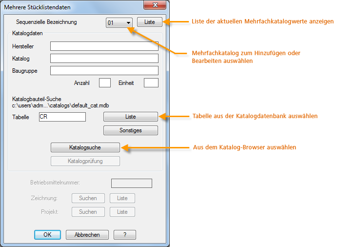

Jedem Symbol können ein Hauptkatalogwert sowie eine Reihe von Katalogwerten zugewiesen sein, die in AutoCAD Electrical als "Mehrere Kataloge" bezeichnet werden. Fügen Sie einem Betriebsmittel Katalogzuordnungen hinzu, bearbeiten Sie diese, oder löschen Sie Katalogzuordnungen.
Klicken Sie auf Suchen, um den Hauptkatalogwert zu aktualisieren.
Klicken Sie auf Mehrere Kataloge, um dem Betriebsmittel weitere Katalogwerte hinzuzufügen, diese zu ändern oder zu entfernen.

Einige Geräte werden durch mehrere Symbole dargestellt. Einem Relais können beispielsweise ein Symbol mit einer Spule und eine Reihe von Kontaktsymbolen zugeordnet sein. Um mehrere Symbole eines einzelnen Geräts zueinander in Beziehung zu setzen, verwendet AutoCAD Electrical übergeordnete und untergeordnete Symbole. In unserem Beispiel mit dem Relais wäre die Spule das übergeordnete Symbol und die Kontakte wären die untergeordneten Symbole.
Wenn Sie ein übergeordnetes Symbol einfügen, weist AutoCAD Electrical diesem eine auf den Zeichnungseigenschaften basierende eindeutige Kennzeichnung zu. Der Kennzeichnungswert ist die Kennung für ein Gerät.
Anmerkung: Wenn Sie eine Zeichnung nach IEC-Norm erstellen, wird die Kombination aus Anlage, Ort und Kennzeichnung als eindeutige Kennung für das Gerät verwendet.

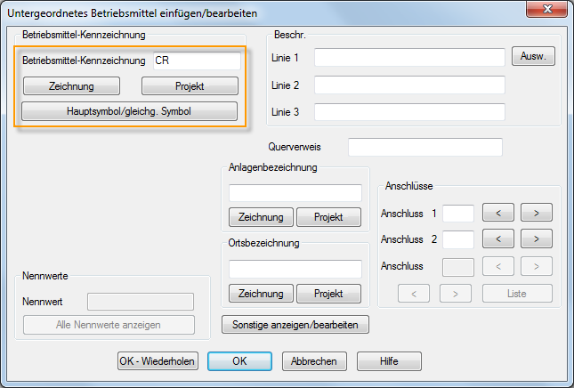

Wenn Sie ein Hilfssymbol einfügen, geben Sie mit den Optionen im Dialogfeld Hilfssymbol einfügen/bearbeiten an, welchem übergeordneten Symbol es zugeordnet werden soll.
Sobald Sie das übergeordnete Symbol ausgewählt haben, wird dem untergeordneten Symbol die gleiche Kennzeichnung mit allen anderen Werten des übergeordneten Symbols (Anlage, Ort, Beschreibung usw.) zugewiesen. Durch dieselbe Kennzeichnung weiß AutoCAD Electrical nun, dass beide Symbole zu demselben Gerät gehören.

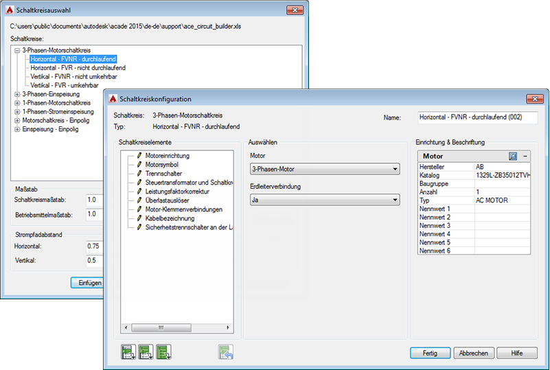

Zum Einfügen von Motorsteuerungs- und Einspeisungsschaltkreisen verwenden Sie den Schaltkreis-Designer. Wählen Sie aus verschiedenen Schaltkreisoptionen aus. Finden
Der Schaltkreis wird dynamisch basierend auf Ihrer Auswahl erstellt.
