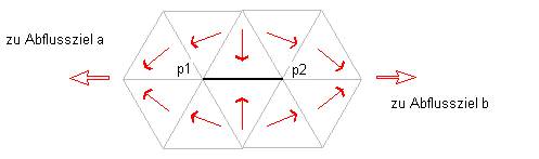

Eine Mehrfacheinlauf-Wasserscheide befindet an einer flachen Kante zwischen zwei Punkten auf einem DGM.
Dieser Wasserscheidentyp wird als Mehrfacheinlauf-Wasserscheide bezeichnet, da das Wasser, das in die von p1 und p2 gebildeten Einläufe fließt, in den Ablaufzielpunkt "a" oder "b" fließen kann (siehe folgende Abbildung):
