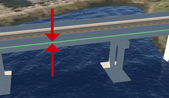

  3. Ziehen Sie den gewünschten Stil von der Palette, und legen Sie ihn auf der Brückentafel ab, die sich direkt unter der Straßenoberfläche befindet. Die Brückentafel wird grün hervorgehoben, wenn Sie einen Stil über die Brückentafel ziehen.
