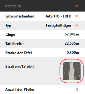

  4. Erweitern Sie den Abschnitt Attribut.
  5. Klicken Sie auf die Miniaturansicht im Feld Straßen-/Tafelstil.
  6. Wählen Sie einen Stil aus dem angezeigten Katalog für Straßen-/Brückentafel, und klicken Sie auf OK.
